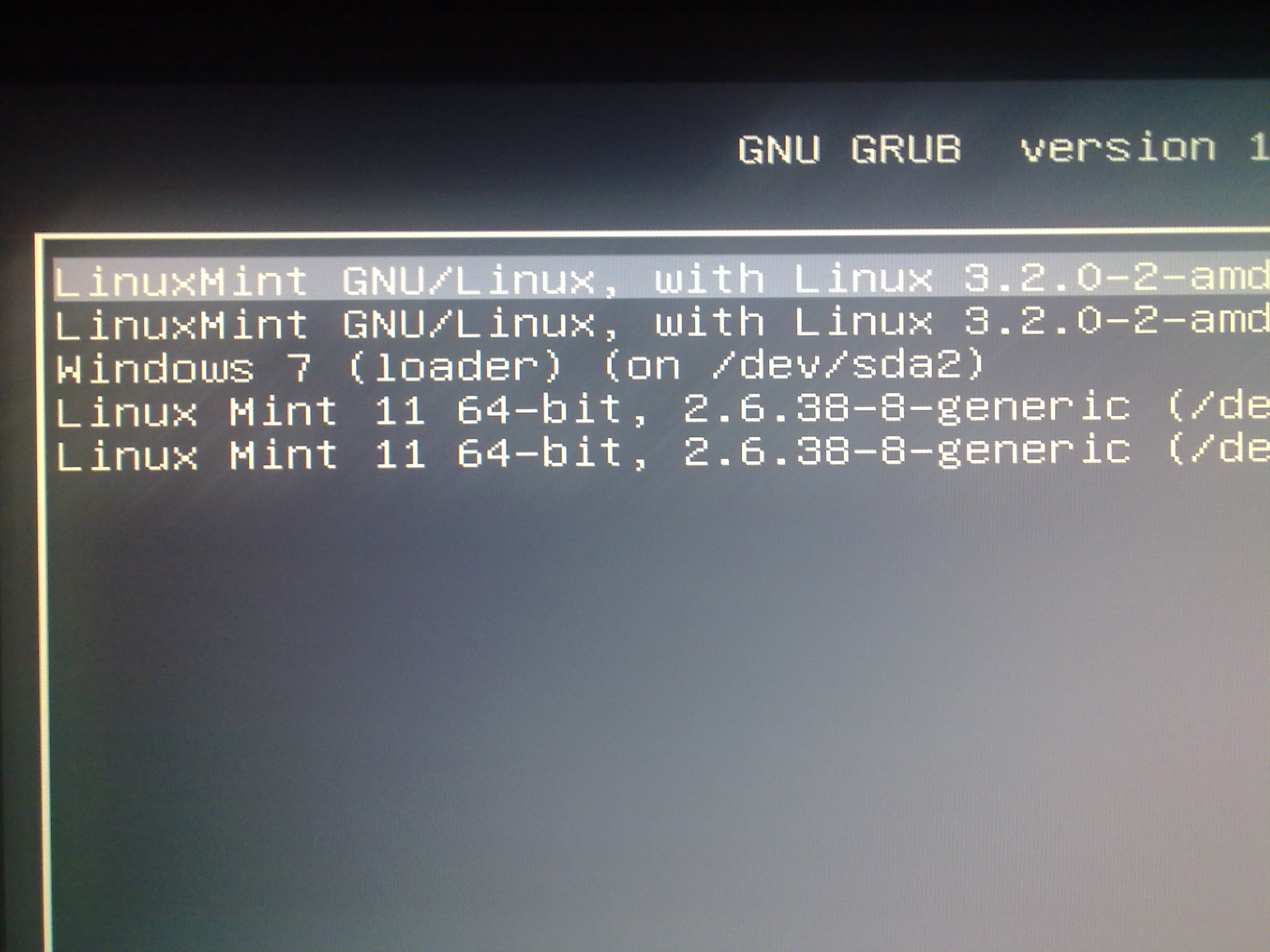

СообщениеДобавлено: Вс 1-07-12 : 20-22    Заголовок сообщения: Ответить с цитатой
djlab писал(а):
винт с установленным дебианом, разбитый на два раздела.
А если при помощи LiveCD от какого-нибудь Linuxa посмотреть инфу? Или акронисом отрезать кусок создать раздел Ext3 и ещё один Debian туда воткнуть? А с него посмотреть? У меня стоят Debian и Mint и нормально видно все разделы, хотя одно время не мог с дебиана загрузиться, пока GRUB не восстановил.
