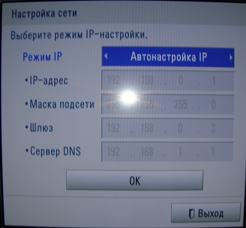

Телевизор требует ввести настройки сети:
что именно надо сюда вести, а то вообще ничего не понятно.

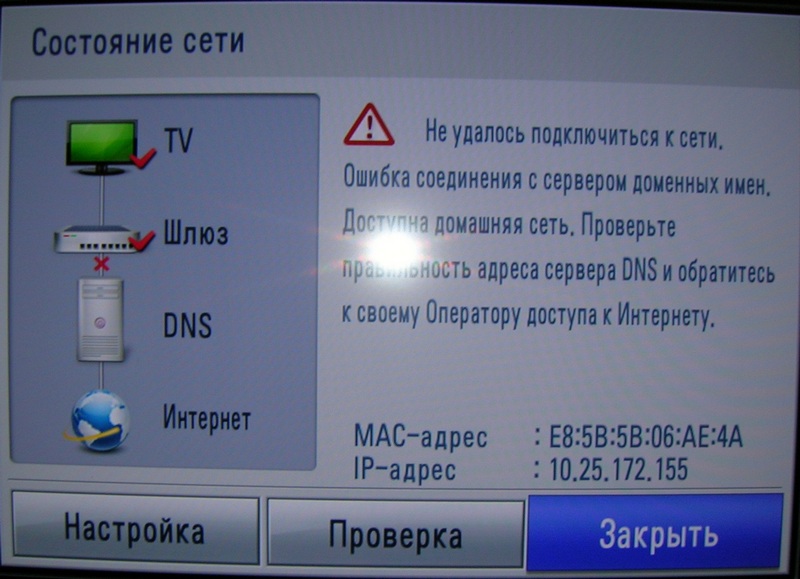

Если выставить автонастройка IP, то при соединении затыкается на DNS, если при ручной настройке, то затыкается на шлюзе.

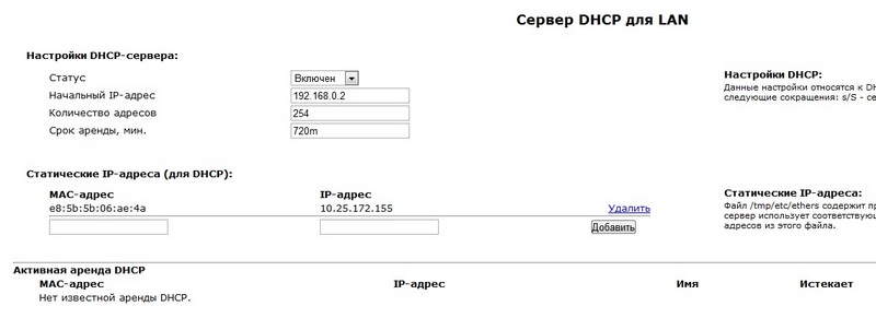

ввел данные с 4 скриншота, получилось вот так,
теперь, самое главное, какие данные мне в ТВ вбивать.
DNS 217.70... вбивал оба, не канает, или это вообще не в тему.
В общем встрял. у всех все автоматом работает, судя по постам с различных форумов, только я один тупой и меня всегда все глючно работает. Sad
В автонастройке IP, телик виснет на DNS, вот какой нужно вбит DNS, чтобы проканало?
// ещё раз. 3 и 4 порт раздают IPTV, ищи страницу где 4 строки с портами и напротив каждого бокс с выбором, на 1-2 у тебя там стоит "Интернет", а на 3-4 "IPTV", вот на 3 надо тоже поставить "Интернет"
// пока ты это не сделаешь всё бесполезно
// и удали тот статический адрес 10.25... из DHCP

чесно говоря я нуб в сетях но вам не кажется что если маска 255.255.255.0 а ip 192.168.0.1 то днс у вас в другой подсети 192.168.1.1Последний раз редактировалось: MinD_HS (Вт 26-06-12 : 20-34), всего редактировалось 2 раз(а)

ну поменял. ничего не изменилось. (перезагружал). про автоматической настройке на ТВ так и виснет на шаге DNS (вбил 217.70...)
что дальше делать...
MinD_HS, то, что вбито у меня на скриншотах, на это вообще не надо внимания обращать. я знаю, что все по другому должно быть.
