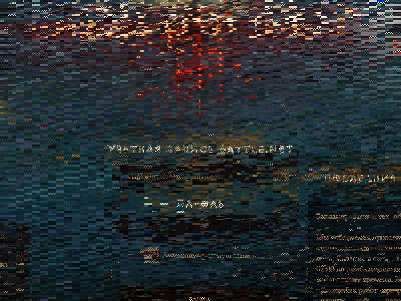

Ситуация такая. Изображение на компе в целом нормальное, НО, как только запускаю некоторые игры (Скайрим, WoT), в случайные момент времени игра может подвиснуть секунд на 15, и после этого весь экран в графических артефактах. В скайриме происходило достаточно часто, помогало сворачивание/разворачивание экрана, в танчиках редко, но приходится перезапускать игру.
Сейчас поставил дьяблу, как только захожу в игру, через пару минут экран становится вот таким:
Ни перезапуск, ни сворачивание ничего не меняет. Только перезагрузка, да и то на пару минут опять )
Грешу на видюху, так как в остальном всё хорошо. Видюха GTS250 1Gb, покупал б/у у кого то из местных камрадов. Помнится, он мне говорил, что на ней не родной кулер стоит, а в остальном всё норм.
Вопрос простой, возможно ли что то с видюхой сделать, чтобы она нормально работала? Или как определить, что с ней такое? Или проще новую аналогичную купить? (более мощную смысла нет, так как комп достаточно старый)

Bionicman, t ядра какая?
Bionicman
СообщениеДобавлено: Ср 13-06-12 : 12-31    Заголовок сообщения: Ответить с цитатой
ага, потестил температуру Ati tool'ом, кажись причина ясна. После 86 градусов, на шарике начинают появляться артефакты, и он подвисает как раз перед тем как они появляются. Значит, кулер не справляется, нужно более толковое охлаждение.

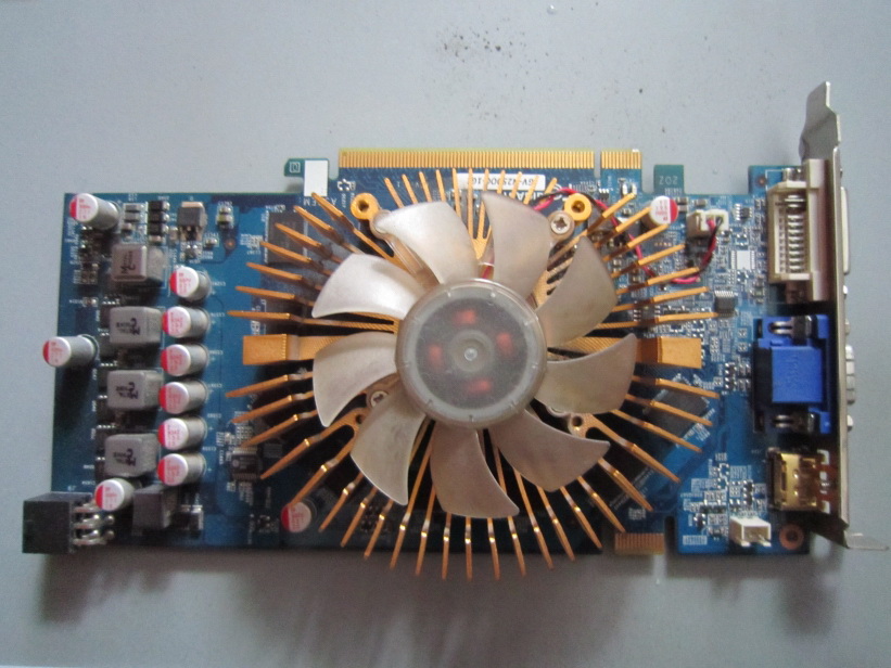

Bionicman
СообщениеДобавлено: Ср 13-06-12 : 15-48    Заголовок сообщения: Ответить с цитатой
вот фотка кулера.
Да я думаю систему охлаждения поменяю, и всё норм будет. Осталось выбрать толковую))

Doom
СообщениеДобавлено: Ср 13-06-12 : 18-50    Заголовок сообщения: Ответить с цитатой
aleks4634 писал(а):
Но у меня на другом тех. процессе
GTS250?! это на каком же?
а чем Thermaltake Fanless 330 + вентилятор 120мм не устраивает?

Bionicman
СообщениеДобавлено: Чт 14-06-12 : 01-10    Заголовок сообщения: Ответить с цитатой
Тогда кулер оставляю старый, а радиатор новый куплю. Посмотрим на результаты Very Happy
