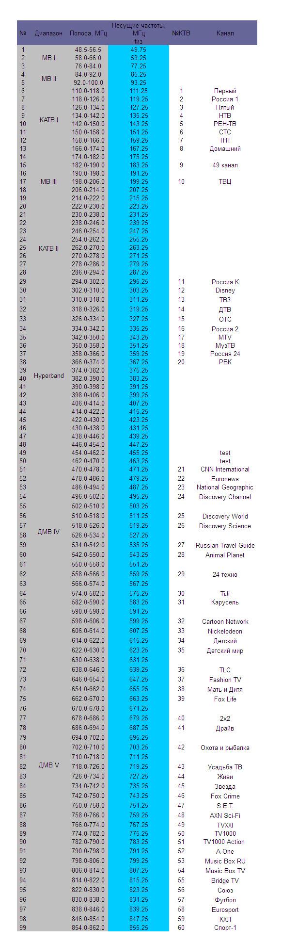

Странно как-то отсутствуют каналы. Выборочно, а не участком диапазона.(Тут где-то Вуди сетку Жирафовскую выкладывал. Щас выложу, чтоб не искать.)

актуальный список каналов тут
http://www.cn.ru/giraffe/connect/

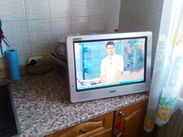

Внешний тюнер не лучшее решение, да и пора голдстару на дачу куда-нибудь, поди лет 20 уже? Лучше возьми что-нибудь этакое
http://novosibirsk.dns-shop.ru/catalog/i145902/televizor-led-19-bbk-lem1988dt.html
http://novosibirsk.dns-shop.ru/catalog/i136662/televizor-led-22-polar-55ltv6003.html
Вот, стоит на хукне года три уже, 19-шка, никак не соберусь подвесить. Вполне годен для кухни.
