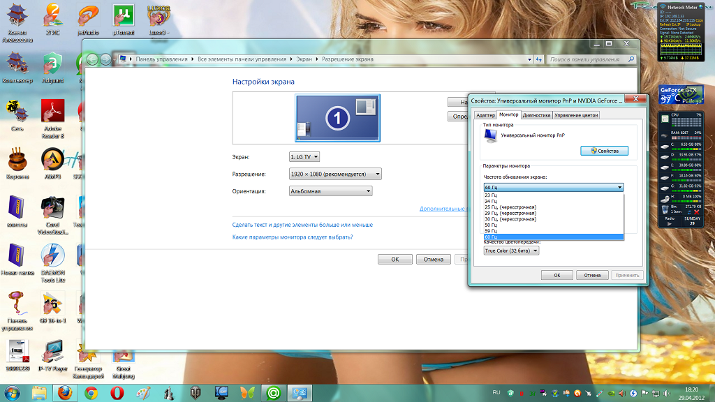

не могу найти 100ГЦ максиму 60 в настройках и все . или я ищу что то не то . кто что подскажет . пробовал VGA пробовал HDMI . но не как не могу найти 100Гц разрешение выставляется 1920x1080 а вот ГЦ ток 60 . одним словом кто подскажет что не так или я вообще не то ищу .

СообщениеДобавлено: Вс 29-04-12 : 18-12    Заголовок сообщения: Ответить с цитатой
СообщениеДобавлено: Вс 29-04-12 : 18-22    Заголовок сообщения: Ответить с цитатой
ставил галочку . ниже есть выше нет

по HDMI на телик никак не получить 100Hz, 60 - это потолок.

Не поддерживает ваш телевизор 100 герц, 60 герц максимум, а 100 герц это фича , которую вам даёт тру моушен, у меня LG LE5500, такая же фича присутствует, это искусственное завышение частоты кадров самим телевизором, плавность при просмотре видео, как будто смотришь телеспектакль пополам с 3дэ.
Это просто забавная функция в вашем тв.
