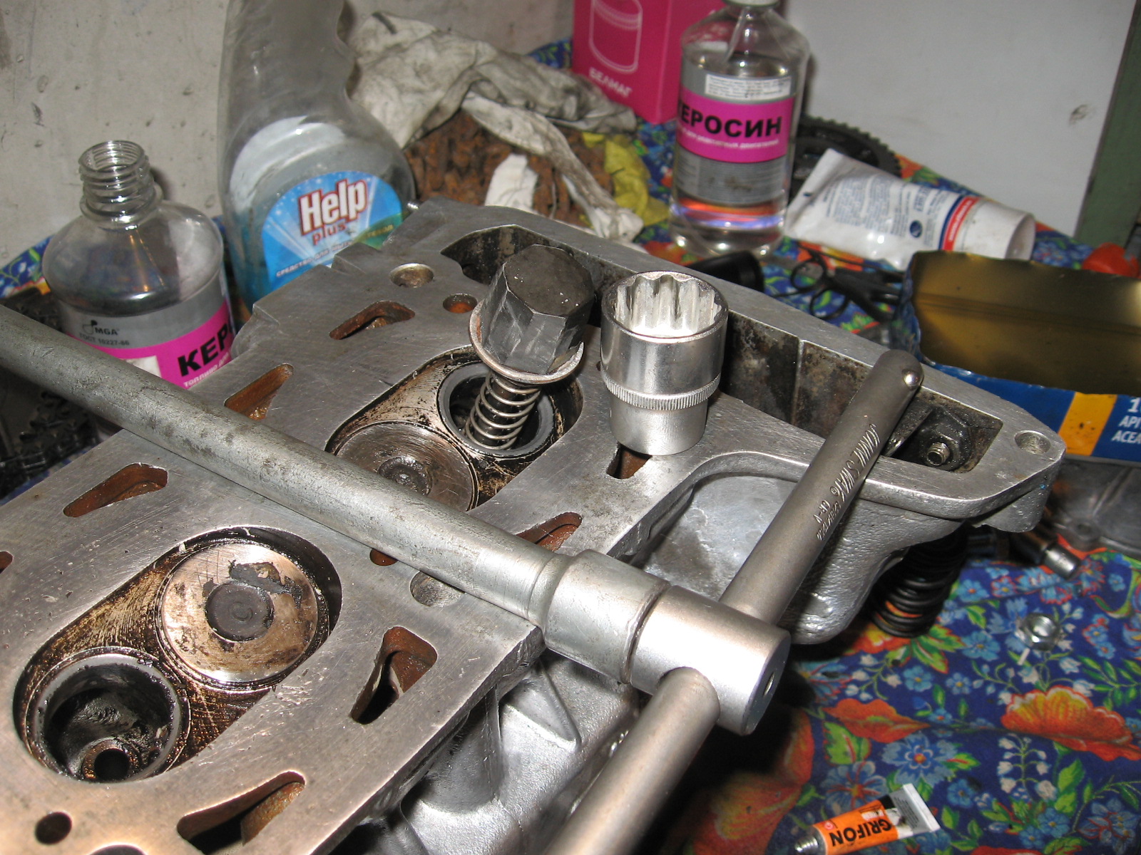

Вот как у меня получилось... Приклеил супермоментом кусок резины на клапан. Вставил под клапан пружину.. Сверху головку, удлинитель и вороток... За счет хорошей инерции получается прижим, да и вращать легко. И еще надо пасты не жалеть..
Спасибо всем за советы  |
wint винтанутый модератор
Не ну молодец, че))) коловоротом вообще очень быстро притереть можно.
А четвертый клапан, чем так седло побито? |
SkyR Гуру
| Да это нагар просто....мыл мыл...а он все пачкает... На самом деле его уже притер так, что не течет)) |
