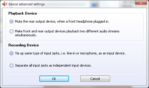

Чёто вы гоните. Только что назначил на 889 реалтеке 2 выхода на Line Output, оба играют вместе.
СообщениеДобавлено: Пн 12-03-12 : 00-19    Заголовок сообщения: Ответить с цитатой
ну сам подумай с хрена стерео обычное станет вдруг в квадро играть, когда канала два ?
либо плеер либо настройки такие, третьего не дано
СообщениеДобавлено: Пн 12-03-12 : 00-55    Заголовок сообщения: Ответить с цитатой
Потому что реалтек позволяет коммутировать входа-выхода относительно свободно. В данном случае просто один и тот же сигнал подаётся на 2 различных выхода (разъёма).
