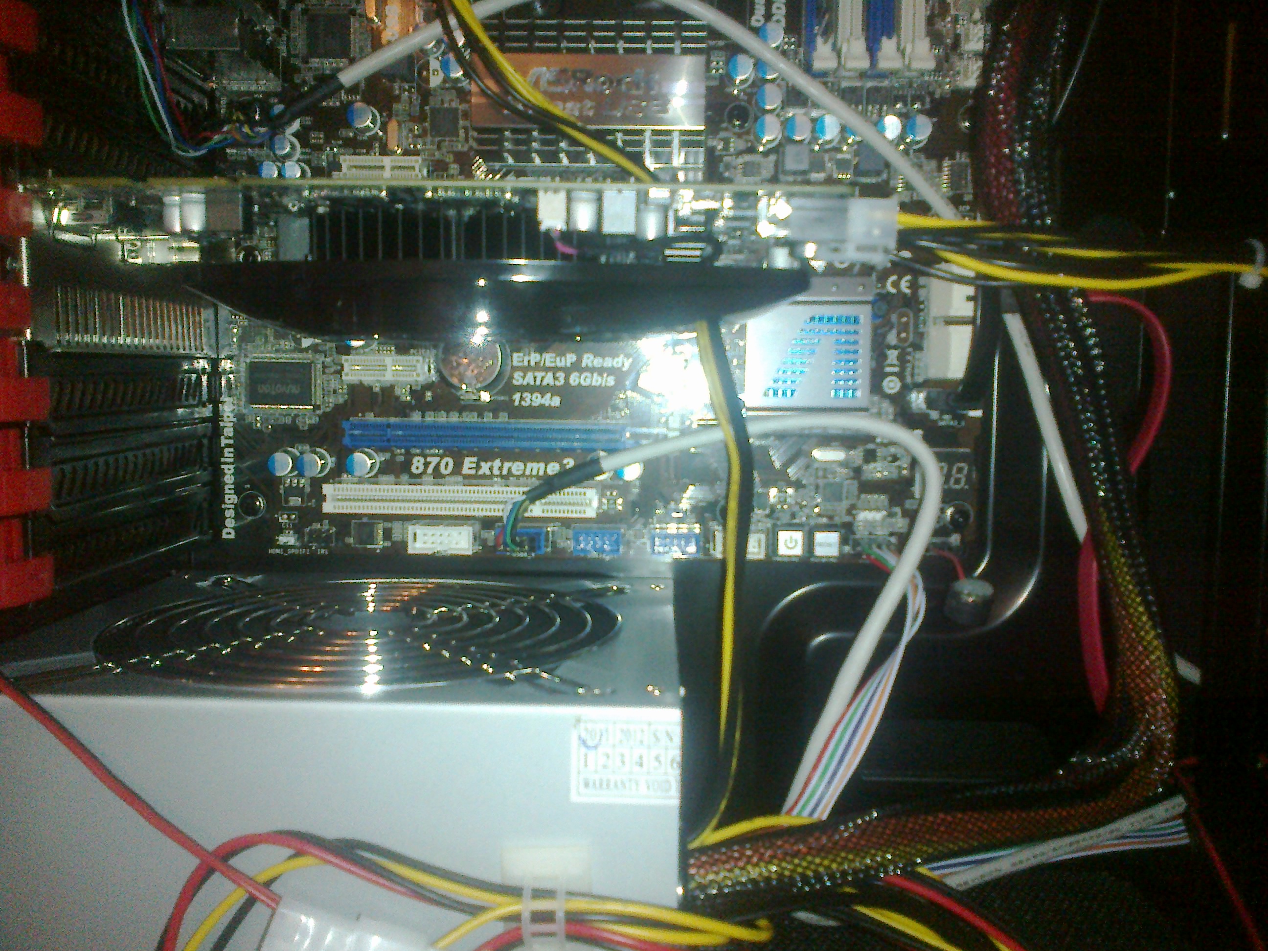

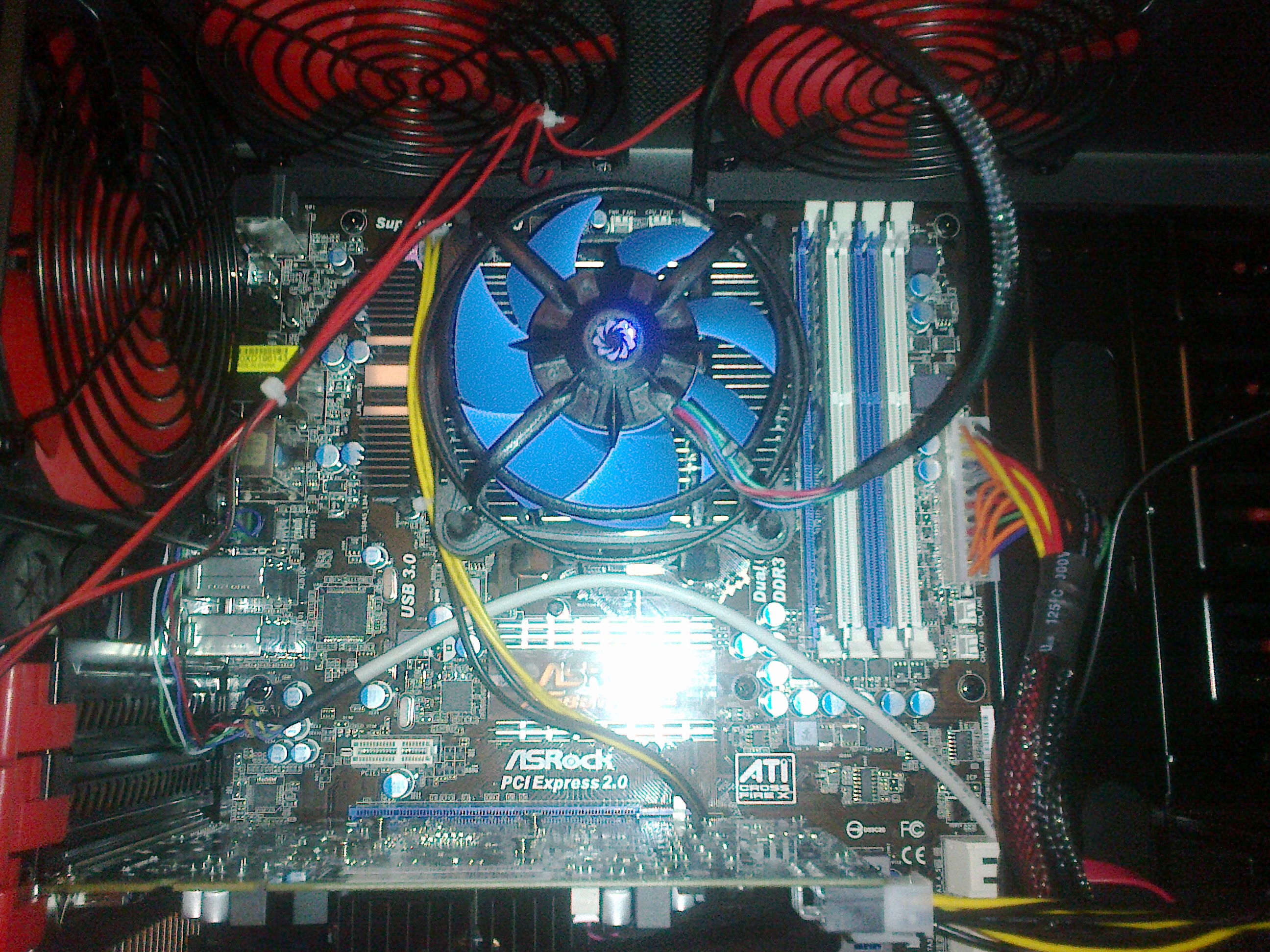

Решил собрать комп,купил всё кроме жёсткого диска(нехватило)и решил хотябы проверить на работоспособность имеющиеся комплектующие.Всё собрал(кроме винчестера)и хотел хотябы услышать ПИК при включении,но неуслышал и моник ничего непоказывает(должен-же хоть что-нибудь писать).И ещё при установке куллера крепления были,очень тугие,мог я раздовить проц?На матери светится цифра 50(это что-то с памятью)оперативку вставил в ближайший слот к процессору(синий ddr3 a1).Все доп питания воткнул.
P.S все куллеры крутятся,на видео тоже.
Мать-AsrocK 870.Extrime 3.0
Проц-Athlon 2x3. 450. 3.2Ghz
Видео-Sapphire Radeon 6750 1Gb.128bit.Gddr5.
Блок-FinePower 450w
Куллер на проце-Gamma50.
Ктонибудь знает причину или я раздовил процессор?

Проц раздавить Под столом!
Короче воткни оперативку в другой слот.
И совсем глупый вопрос а процессор по ключу поставили??? Very Happy
raidn
СообщениеДобавлено: Ср 7-03-12 : 22-22    Заголовок сообщения: Ответить с цитатой
И биос сбросьПоследний раз редактировалось: raidn (Ср 7-03-12 : 22-26), всего редактировалось 1 раз
antonvvv
СообщениеДобавлено: Ср 7-03-12 : 22-26    Заголовок сообщения: Ответить с цитатой
Проц правильно поставил. Shocked А спикер это что?Если пикалка,то пробовал так и так.Последний раз редактировалось: antonvvv (Ср 7-03-12 : 22-29), всего редактировалось 1 раз
raidn
СообщениеДобавлено: Ср 7-03-12 : 22-28    Заголовок сообщения: Ответить с цитатой
то что пищать должно,вижу он подключен,а правильно ли?
antonvvv
СообщениеДобавлено: Ср 7-03-12 : 22-31    Заголовок сообщения: Ответить с цитатой
А он без жёсткого диска должен что-нибудь показывать на монике?
raidn
СообщениеДобавлено: Ср 7-03-12 : 22-35    Заголовок сообщения: Ответить с цитатой
должен
_ka
СообщениеДобавлено: Ср 7-03-12 : 22-45    Заголовок сообщения: Ответить с цитатой
Без жёского диска комп запустится, будет все работать)
raidn
СообщениеДобавлено: Ср 7-03-12 : 22-47    Заголовок сообщения: Ответить с цитатой
кстати вкключи без оперативки,посмотри должно пищать!
Doom
СообщениеДобавлено: Ср 7-03-12 : 22-56    Заголовок сообщения: Ответить с цитатой
сц в другом городе что ли?
свози туда, пусть проверят по гарантии
собственно, просто брак тоже не исключается
antonvvv
СообщениеДобавлено: Ср 7-03-12 : 23-10    Заголовок сообщения: Ответить с цитатой
raidn
Попробовал переставить оперативку в другой слот,сбросил биос во время включения,снова поставил пикалку и так и так и ноль эмоций,не пикает и монитор молчит.
_ka
СообщениеДобавлено: Ср 7-03-12 : 23-11    Заголовок сообщения: Ответить с цитатой
Вопрос банальный, блок питания щелкали?
antonvvv
СообщениеДобавлено: Ср 7-03-12 : 23-12    Заголовок сообщения: Ответить с цитатой
raidn
Попробовал без оперативки запещщало,три пика пауза и снова три пика.Что это значит?проц живой?
