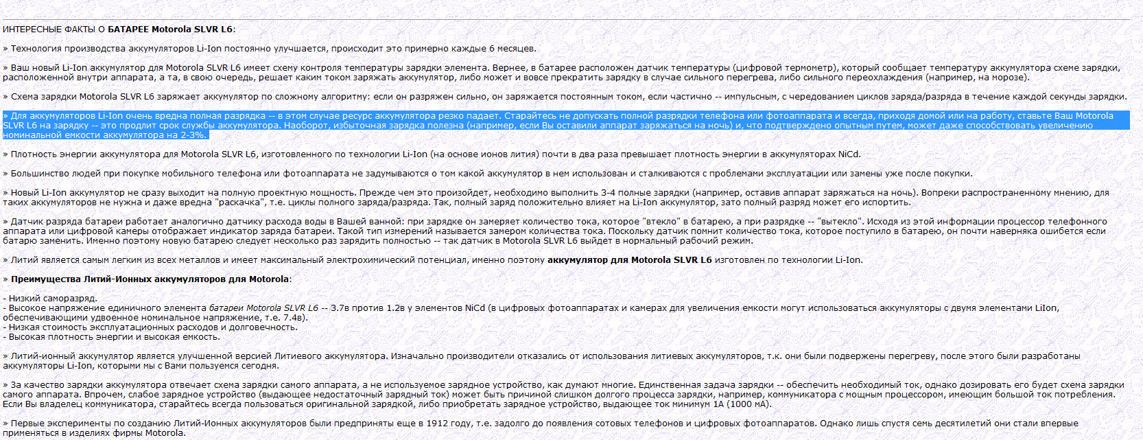

Одно знаю точно-полного разряда на литий-ионной батарее допускать нельзя ни в коем случае-сразу теряется большая часть ёмкости. А вот перезаряд (усиленный заряд) наоборот полезен-батарея увеличивается по ёмкости на 2-3%.
З.Ы.Вот и подтверждение в инете нашёл:
