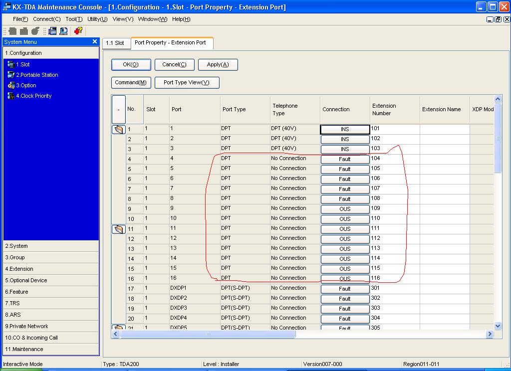

сосбтвенно плата DLC 16 и вроде все номера работали... а тут чет номер отпал и значения не придал... а сейчас глянул и ужаснулся.... подскажите в какую сторону копать...скрин прилагаю

или с пороводами проблема (например, замыкают)
или плате писец
я бы начал с проводов

попробуй местами 101 и 104 поменять на оконцовке амфенола
если "новый" 104 все так же будет fault, а "новый" 101 будет INS - меняй плату
если не так - нужно дальше копать в сторону проводов
