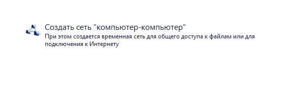

Нигде ничего подробно не написано, связку из ПК и ноутбука на обоих Виндовс 7 нигде не нашёл.
получается только создать временное соединение ПК&ноут
расскажите подробнее где что прописывать в настройках

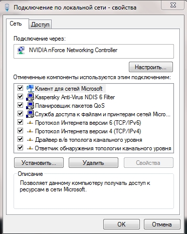

подключение по локальной стети - доступ - там надо разрешить выходить в инет другим компам в сети. Как-то так, дословно не помню.

CompanyZ тебе нужно расшарить интернет на сетевухе, в которую воткнут интеркросс внутрь сети (выбрать вайфай адаптер в качестве получателя). На ноутбуке прописать в качестве айпи - любой айпи, маску подсети стандартную (225.225.225.0), в качестве шлюза и днс - айпи компа. Ну а дальше как обычно создать соединение между компом и ноутом, через утилиту настройки вайфая.
Спасибо, но после выключения компьютера постоянно приходиться создавать новую сеть комп-комп, иначе ноут не видит доступных сетей Ап стену друже!
на Realtek RTL8187 Wireless 802.11b/g 54Mbps USB 2.0 Network Adapter
нет софта под виндовс 7, стандартная прога Asus WiFI-AP Solo имеет поддержку висты и XP, родная реалтековская программа тоже создаёт соединение только на один раз, после перезагрузки или выключения компа всё заново приходиться настраивать.
