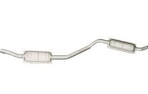

Может кому понадобится, темы чтобы не плодить. Есть новый резонатор на классику, а может и 2108, вот такой
 Размер файла:  11.49 KB
 Просмотрено:  629 раз(а)

caH4ec
это только на классику. 2-х баночный ставился на двигатели обьемом от 1,5 литров...
