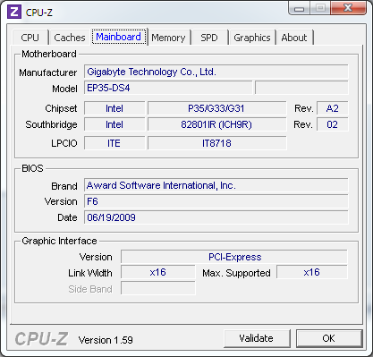

Мать какая? Какая память?

Я вроде бы попросил мать назвать и плашки
СообщениеДобавлено: Вс 8-01-12 : 17-30    Заголовок сообщения: Ответить с цитатой
СообщениеДобавлено: Вс 8-01-12 : 19-18    Заголовок сообщения: Ответить с цитатой

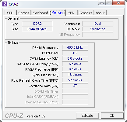

Память не разогнана, где ты такое нашёл то? Trollface Просто у меня 2 комплекта, один cl5, другой cl6, в биосе cl6 выставил.

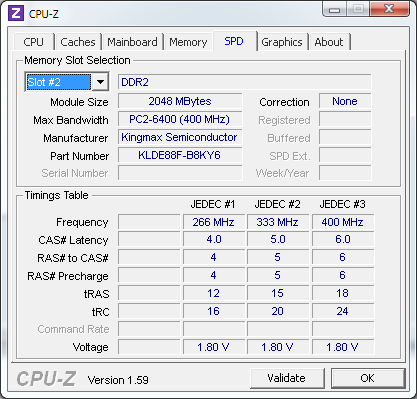

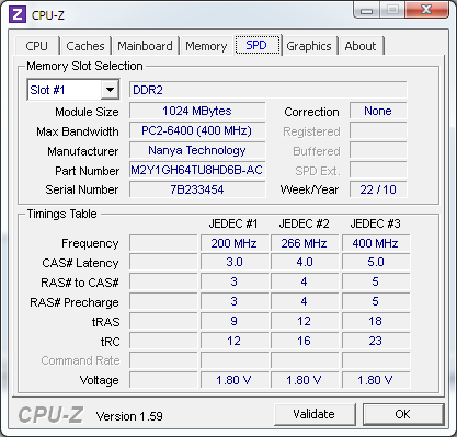

Это и есть по-умолчанию, плата сама неверно определяет тайминги и частоту для 2 разных комплектов и ставит ddr2-667 cl5 вместо ddr2-800 cl6.
Nочнее говоря, биос всё делает правильно, у гигового комплекта в SPD попросту нет набора значений с 6 таймингами, по этому он и выбирает набор cl5, который есть у всех плашек. Но на одном и том же напряжении и частоте любые плашки могут работать с более высокими таймингами, чем зашито в SPD, по этому я и выставил ddr2-800 cl6.
