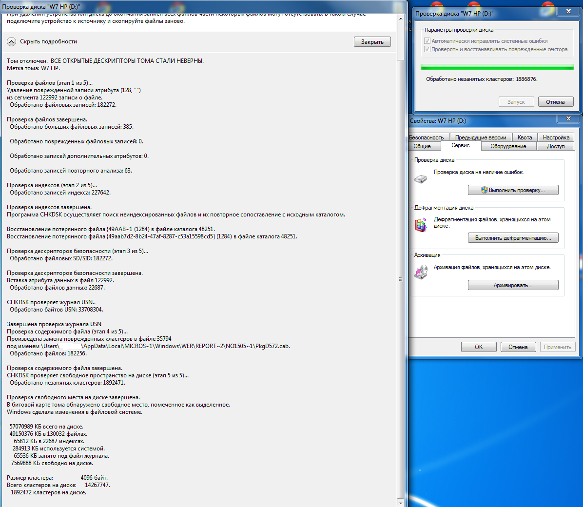

nethello, что дала проверка диска на ошибки? Если повреждены какие-то системные файлы, то нужно попытаться восстановить систему через установочный диск (хотя работает далеко не всегда).
СообщениеДобавлено: Пн 26-12-11 : 17-46    Заголовок сообщения: Ответить с цитатой
Сейчас переключусь на ту ось и посмотрю результат.
В общем вроде что то стало лучше-запустилась с первого раза и немного быстрее. Дольше всего запускался Касперский. Удалять не буду, т.к. 31.12.11 лицензия и так заканчивается-буду сносить.
