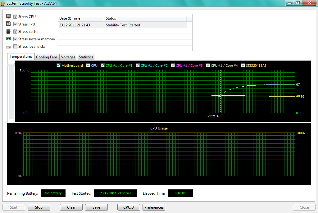

Прошёл 10 минутный (достаточно-ли?) тест в Aida64. Как температура?
Посоветуйте пожалуйста стресс-тест хороший, на стабильность и производительность.

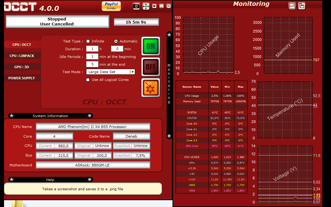

Luke_Skywalker
СообщениеДобавлено: Пт 23-12-11 : 22-02    Заголовок сообщения: Ответить с цитатой
occt
10 минут мало. надо хотябы час-два

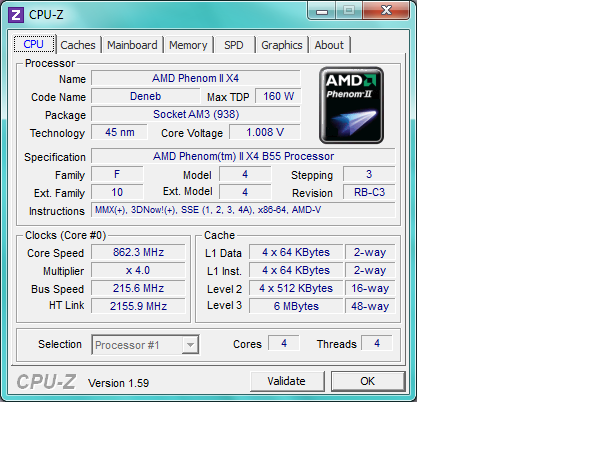

я тоже недавно купил 555-й феном) чуть позже протестирую на предмет разлочки (буквально вчера взял ам3-материнку с поддержкой анлока).
кстати как у тебя с энергопотреблением проца?
где-то в обзорах читал что после анлока 555-й жрет 120-140вт.
а тепловыделение CPU-Z пишет 160W Shocked

Хорошо, попробую. Сайнбенч уже качаю.
Max TPD.
Да и, мне кажется это разные вещи. Потребление и выделение.

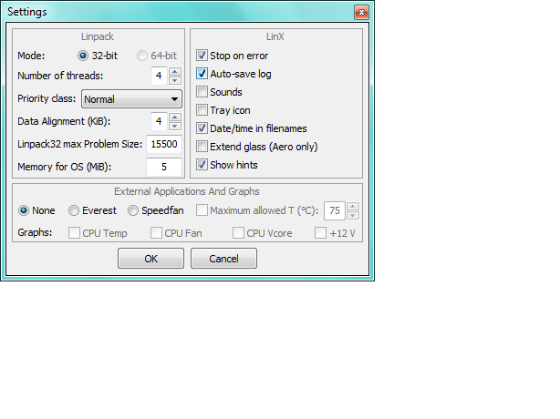

Верно-ли галочки стоят, в частности нет на "Use all logical cores"?

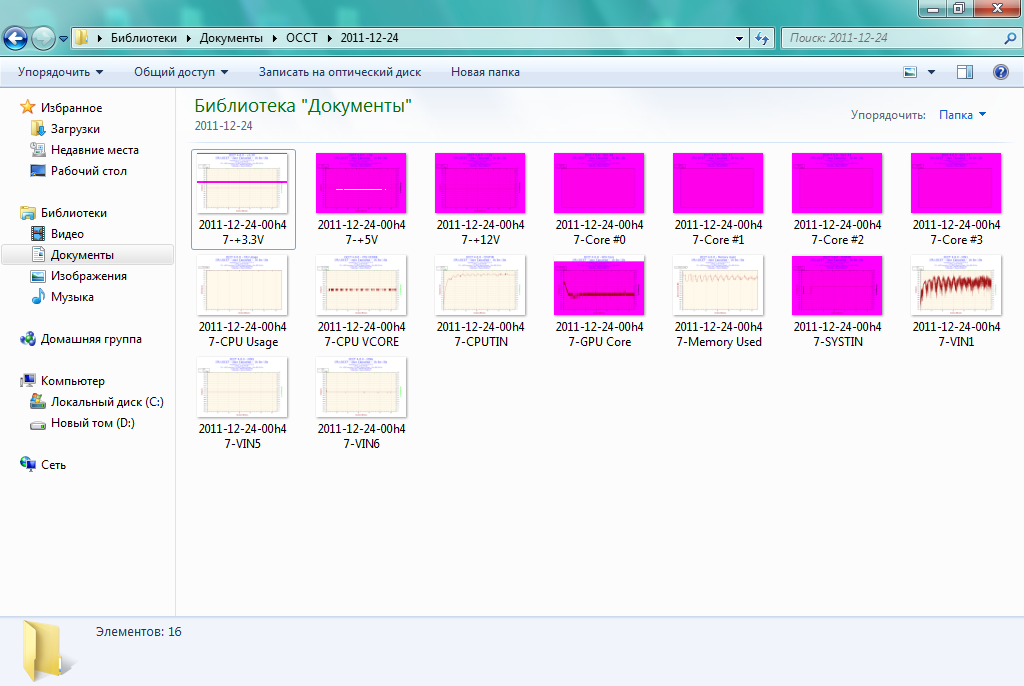

Блин, кажется термопасты перемазал, но выше 73.5 не греется.
Разлочивал/разгонял с помощью встроенной в биос Turbo UCC.
Проблемы:
Звук шипит, прерывается, то пропадает вовсе.
В играх лаги с изображением и звуком.
Картинки так отображаются.
Неужели из-за процессора это?

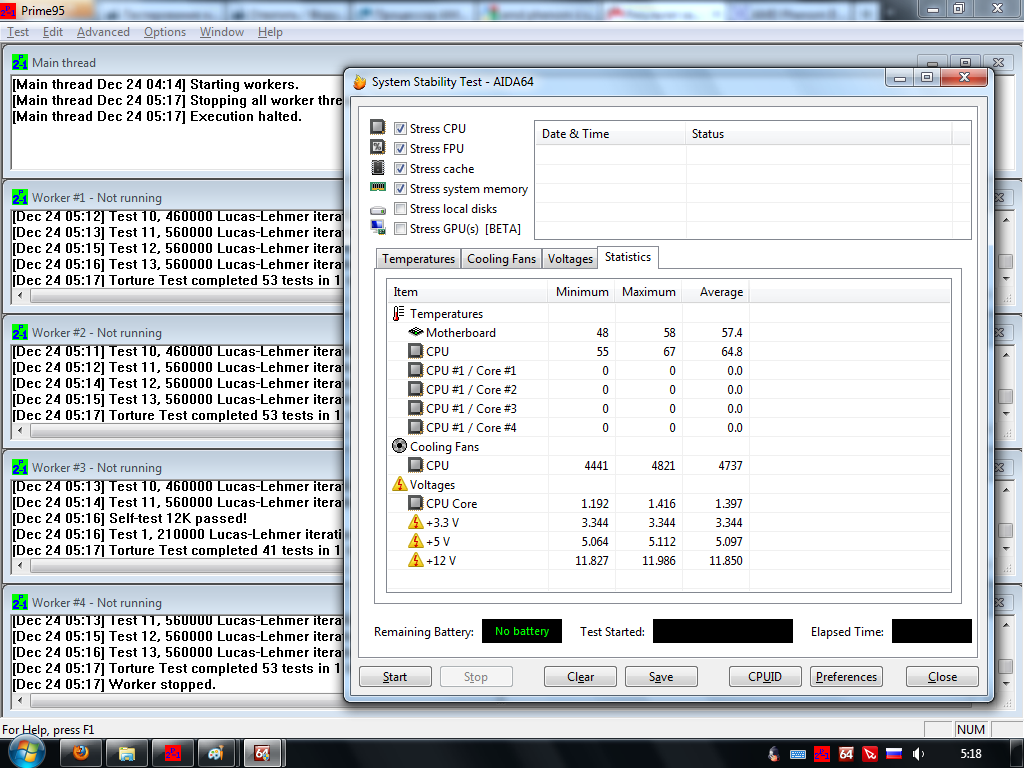

СообщениеДобавлено: Сб 24-12-11 : 05-54    Заголовок сообщения: Ответить с цитатой
конфиг:
проц Phenom II 555BE (RB-C3) @ B55 3.2Ghz
кулер от боксового 955 фенома
материнка ASRock N68-S3 UCC Trollface
память KVR1333D3N9K2/8G
бп 400W FSP (400PAF)
Win7 x64
видео, звук, сеть - все встроенное.
в биосе включен UCC для разблокировки ядер, остальное все по умолчанию.
знаю, надо тестить много-много часов, пока некогда.
боксовый кулер сильно шумит, ночью не потестишь.

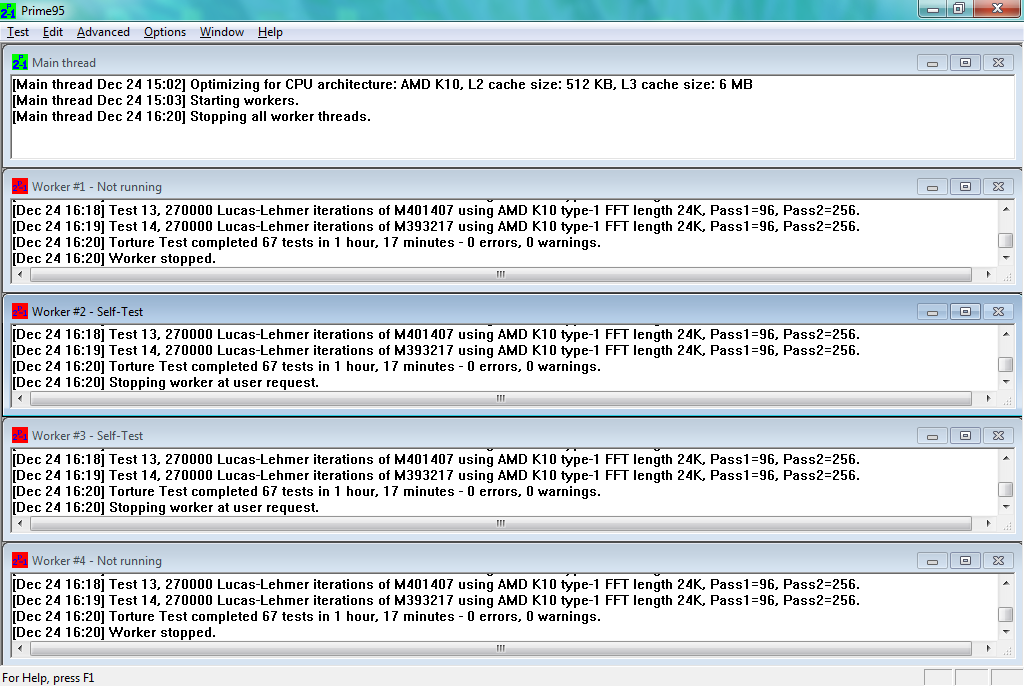

тест Prime95 (Small FFTs) 1 час
проц прогрелся до 67 градусов.

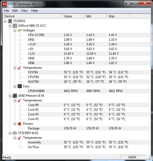

да кстати, можно ли верить показаниям HW Monitor?
(на температуру не обращайте внимания, hw monitor запустил после закрытия prime95)

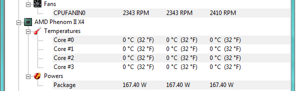

при нагрузке проц жрет 176ватт?)

рекомендую проверить через Prime95, запустить тест Small FFTs хотябы на полтора часа.
на каждое ядро запустится по потоку обработки.
если в каком-то потоке появится ошибка, выключить в биосе соответствующее глючное ядро.

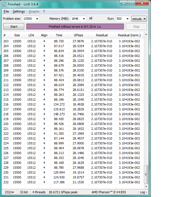

LinX с настройками Max Memory
Пройден восьмичасовой тест, без ошибок.
На очереди Prime95.
Не знаю, по-моему тоже что-то не то. Smile

Выключил Turbo UCC - проьлемы остались (звук, "розовые картинки" и вертикальные полосы в играх).
Всё встало на свои места после переустановки Realtek Audio и CCC.
Unlock only (без Turbo UCC) - тоже самое.
Prime95
