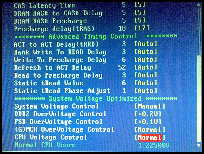

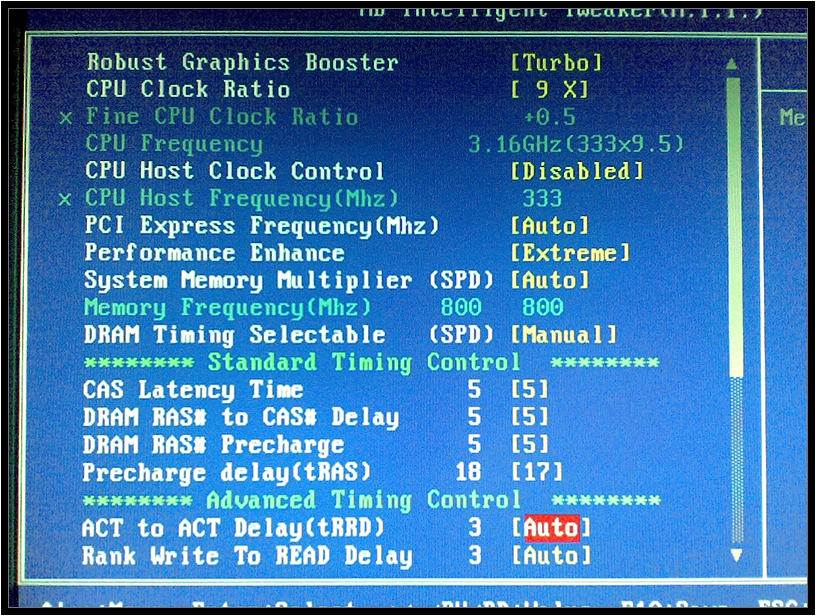

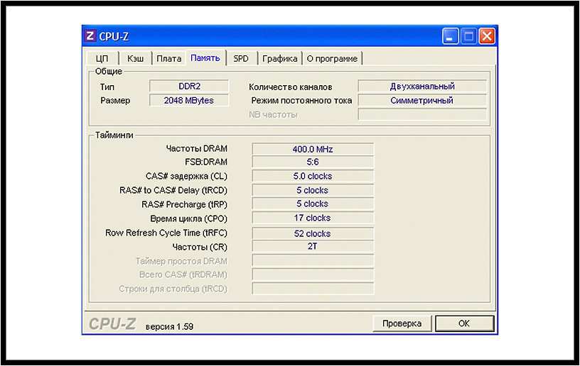

KHX8500D2K2/2G 2GB kit DDR2 1066MHz Non-ECC CL5
(kit of 2 - 1GB) 5-5-5-15 2.2V
вот с сайта производителя.
вот снимки экрана
как вариант подскажите другие тайминги.Читал про это,но не совсем понял.От тех что есть,можно например по -1 убирать постепенно?и смотреть как работает?
блок питания power man
+3.3&+5V=210W
+3.3&+5&+12V=330W на 540 ватт чтоли?
