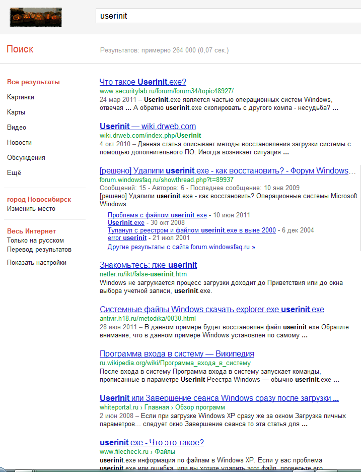

скорее всего затерся автозапуск userinit |
Если есть под рукой второй комп и если дружишь с гуглом, то исправить пара пустяков.

dim2 Эксперт
Почитать здесь. http://forum.drweb.com/index.php?showtopic=293348 и, если в windows\temp\ сидит as.exe, идем в HKEY_LOCAL_MACHINE\SOFTWARE\Microsoft\Windows NT\CurrentVersion\Image File Execution Options\userinit.exe удаляем его, т.к. там в параметрах есть дебаггер который ищет удаленный as.exe и не дает работать userinit-у. |
leoboec Эксперт
dim2 писал(а): |
аха спасибо!!!! потому что именно as.exe припоминаю при удалении... однакоп зашел по указанному пути и useriit.exe там нет.... так что пока что ничего не изменилось.... завтра еще гляну что там с userinit и в какую сторону копать... не получиться переустановлю все нахрен и все
