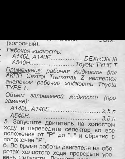

JeryKo Эксперт
Добавлено: Чт 20-10-11 : 21-59 Заголовок сообщения: |
djlab
открывай книгу по тачке и смотри сколько литров в коробе.
к примеру у меня виста двухлитровая в коробе 3.25 масла.
для сравнения в камазовскую влезает 12 литров........ |

JeryKo Эксперт
Добавлено: Чт 20-10-11 : 22-21 Заголовок сообщения: |
djlab
Смотри скрин с книги по эксплуатации.
