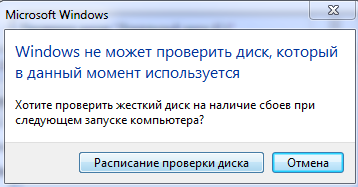

nethello.Пробовал сделать проверку диска.Неполучается.

петрак писал(а):
Неполучается.
А чего не получается? Прога спрашивает - надо вам при перезагрузке проверить или нет.
Логично ответить, что надо, если оно вам надо... Но винту это не поможет.
Правильно-это можно сделать при перезагрузке только из DOSa.

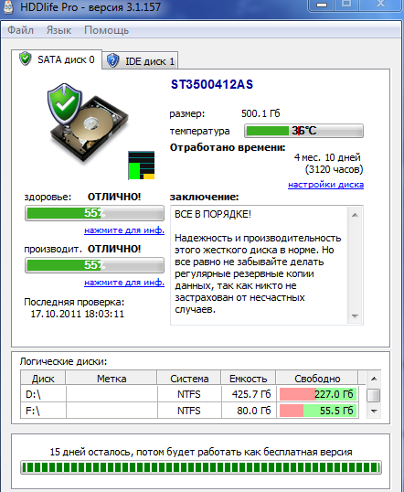

СообщениеДобавлено: Пн 17-10-11 : 18-09    Заголовок сообщения: Ответить с цитатой
А почему эта программа показывает всё окей.
