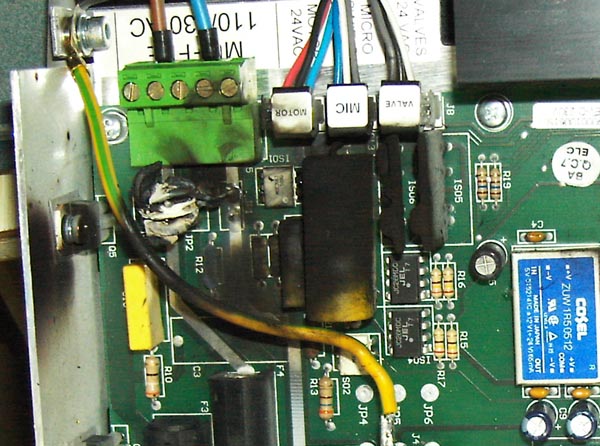

СообщениеДобавлено: Пн 10-10-11 : 00-42    Заголовок сообщения: Ответить с цитатой
Evgeny79 писал(а):
Конечно достаточно, и легко проверяется любым электроприбором.
НЕ ВСЕГДА!
Иногда практически встречаются китайские удлинители (бытовые), где выключателем размыкается всего один провод.
Для обесточивания прибора этого достаточно.
Но в то же самое время на их базе встречаются типа "компьютерные фильтры", где так-же размыкается один провод, но ещё установлены варисторы (призванные сгореть от перенапряжения, выбив тем самым автоматический предохранитель). И всякие нюансы при этом с двухпроводной сетью и сетью с заземляющим проводом.
Или просто есть поделки, где варисторы включены ДО выключателя.
А горят они вот так, как на картинке.
Т.е. удлинитель-разветвитель должен иметь выключатель, размыкающий ОБА провода (их большинство и просто проверить тестером) и этот выключатель должен быть перед варисторами (видно в разобранном удлинителе).
