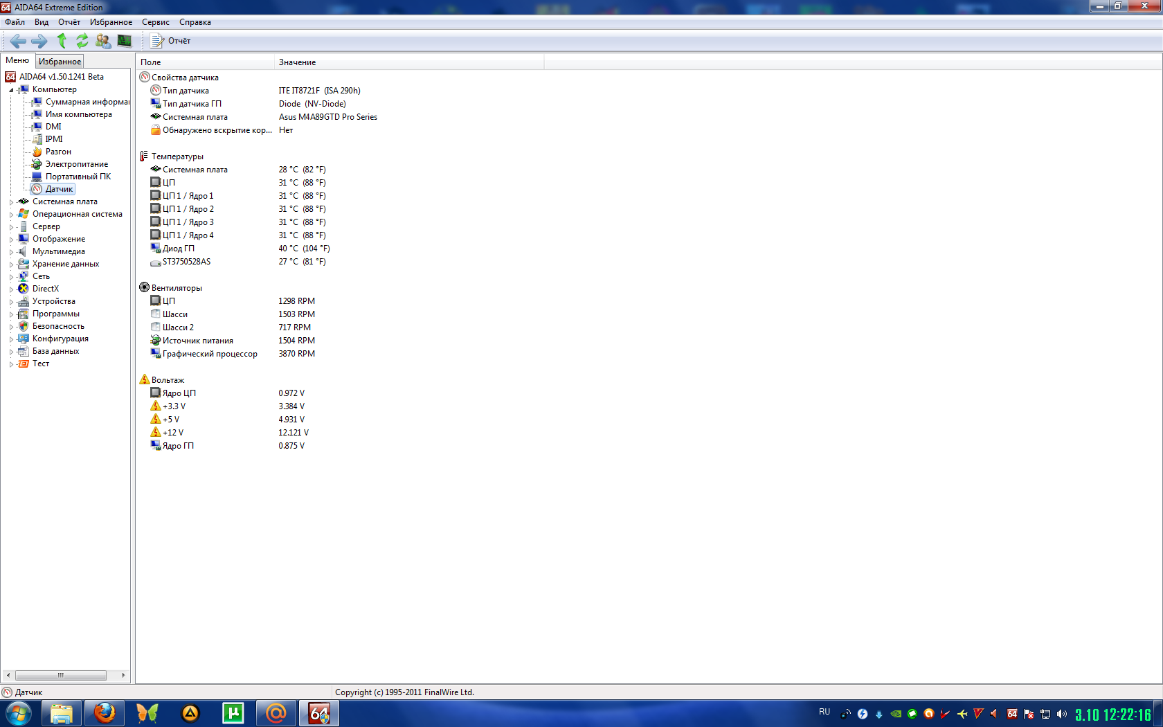

Аида и коре темп показывают одинаковую температуру, материнская плата в биосе показывает 60+ градусов, убрал немного термопасты с процессора. стало показывать с 56 градусов.. В винде по прежнему 29+

СообщениеДобавлено: Пн 3-10-11 : 10-23    Заголовок сообщения: Re: Температура процессора...Кто обманывает?%) Ответить с цитатой
сам наверно догадываешся что не бывает таких температур в домашних условиях Wink

CyberHunter
СообщениеДобавлено: Пн 3-10-11 : 10-53    Заголовок сообщения: Ответить с цитатой
У меня как то CoreTemp показывал под 80, в простое, пока не обновил его на свежую версию, и стал 38 показывать Smile
Есть подозрение, что АИДА не с того датчика берёт информацию.

СообщениеДобавлено: Пн 3-10-11 : 12-31    Заголовок сообщения: Ответить с цитатой
не знаю тоже самое почти кажет
что аида что другие проги
кулер стоит вот такой http://novosibirsk.dns-shop.ru/catalog/i112451/#specs проц ам3 3.4ггц 965 помойму пхенон
так что не знаю про 80 и аида не врет сравнивал хдмониторинг тоже кажет
СообщениеДобавлено: Пн 3-10-11 : 16-16    Заголовок сообщения: Ответить с цитатой
Немного не так, не АИДА берёт не с того датчика, а БИОС материнки пишет либо не те данные в ячейку, откуда берёт АИДА, либо вообще не туда.
Встречал такие материнки (правда старые), они более-менее начинали правдоподобно показывать после обновления БИОС, а если проц им был не совсем знаком (работал, но просил обновить БИОС) - могли вообще чудеса показывать, вполть до отрицательных температур.
И не только градусы, по напряжениям был караул - всё тестером перемерял для спокойствия.

_ka
СообщениеДобавлено: Пн 3-10-11 : 21-39    Заголовок сообщения: Ответить с цитатой
Обновил, биос, стал нормально показывать температуру, остался второй вопрос про то как выковырять термопасту)))
