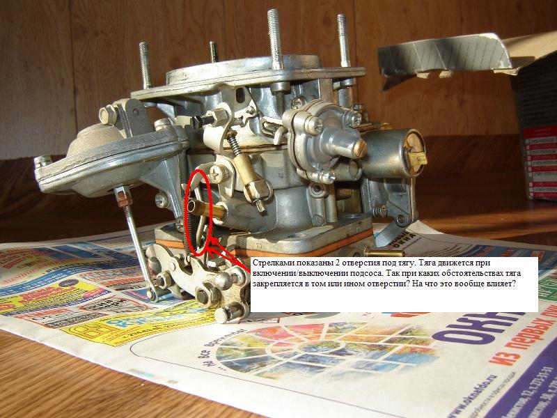

собственно вопрос на картинке

При закрытии заслонки должен приоткрываться дроссель. судя по фотке это оно и есть. два отверстия - побольше/поменьше (зима/лето например). что лучше в данный момент определяется опытным путем, вариантов то немного) Может и ошибаюсь относительно данного карба, первый раз вижу.

эта тяга должна приоткрывать дросельную заслонку на 0,8мм, при полностью вытянутом подсосе, вот ивсё, просто есл итяга подлинее то в нижнюю дырку по короче в верхнюю, типа подбирать так, и подгибанием самой тягой

непомню в каком положении она быть должна, суть в том если не правильно поставишь при вытягивании подсоса на хотя бы пол сантима обороты подпрыгивают тыщи на 2 или 2.5 Smile) вобщем не очень удобно мягко говоря. правильно помоему на вторую ставить. А вообще лучше всего новый купить, и машина едет лучше и обороты не плавают и бенза кушает меньше. Да и заводится тоже лучше )))) если настроить правильно.

только у него скорее всего карб 2107, но никак не 73-й солекс и не 2105
хотя конструкция с 2105 возможно схожа, скорее всего отличаются только диаметры дифов и жиклеров...
