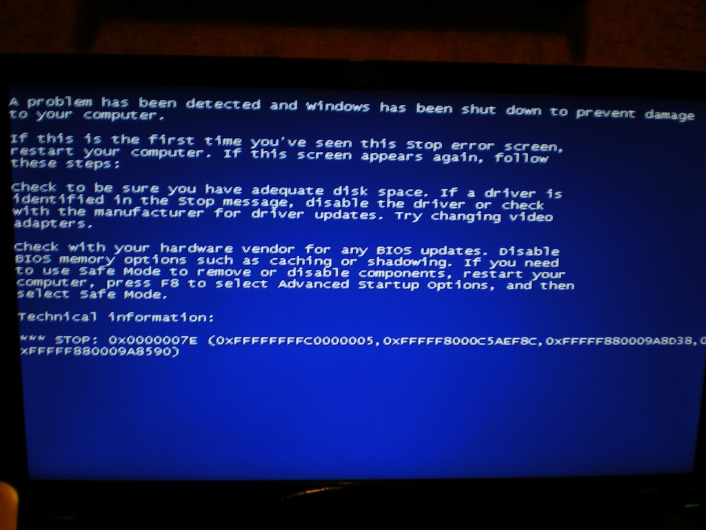

Предыстория такая: комп завис, была сделана перезагрузка через кнопку системника. После этого, при попытке загрузить ОС происходит одна из двух вещей: либо на загрузке происходит зависание, либо через 10-20 секунд, после начала загрузки, происходит перезагрузка. Средство восстановления либо ребутится, либо выдает BSOD. Безопасная загрузка не выходит, происходит опять таки ребут, последняя удачная конфигурация не помогла. Пытался с флешки загрузить дистрибутив с ОС, которая сейчас установлена, но при загрузке файлов процесс зависает намертво. ОС - Windows 7 Ultimate x64, чистая, без всяких модификаций. До этого все нормально работало.
Я так понимаю, что повредился загрузочный сектор. Вопрос: можно ли его как-нибудь попробовать восстановить через другой компьютер, раз уж с этого не получается? Есть нетбук с Windows XP, дистрибутив ОС, флешка ну и sata-usb переходник.

Вспомнил, что подобные проблемы у меня уже были, из-за оперативки. Угадал. Вытащил одну из плашек, ОСь нормально запустилась. Тема закрыта.

СообщениеДобавлено: Чт 21-07-11 : 23-05    Заголовок сообщения: Ответить с цитатой
Вот такой BSOD появляется, но не при каждой загрузке.

Все, проблема решена. Все оказалось просто, как три копейки. Пора менять оперативку.
