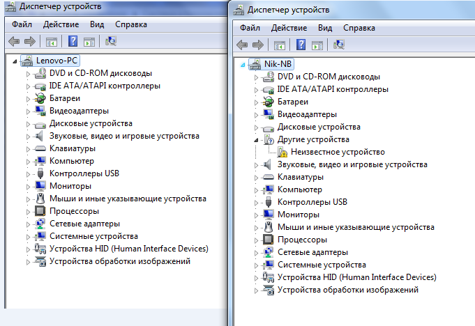

Поставил на ноут 2 оси Win 7 x86 и х64.
Вопрос в том, что 64-битная не находит ничего, а 32-битная нашла неизвестное устройство. Что это может быть?

Это ACPI/VPC2004
Ищу дальше.
// у всех леново есть своё устройство управления питанием, на винте должна была быть папка со всеми дровами и программой Power Manager (IBM_PM)

цитата поддержки :// у всех леново есть своё устройство управления питанием, на винте должна была быть папка со всеми дровами и программой Power Manager (IBM_PM)
Точно, только называется немного по-другому: Energy Management.
Установил и неизвестное устройство исчезло.
