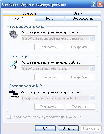

HunT Гуру
Драйвер, нет не с официального.
CyberHunter
Сейчас посмотрю. |
Shub-Niggurath Geek
Дак у тебя драйвер и не установился, видишь же, устройства не активны. Ставь с моей ссылки пробуй. |
