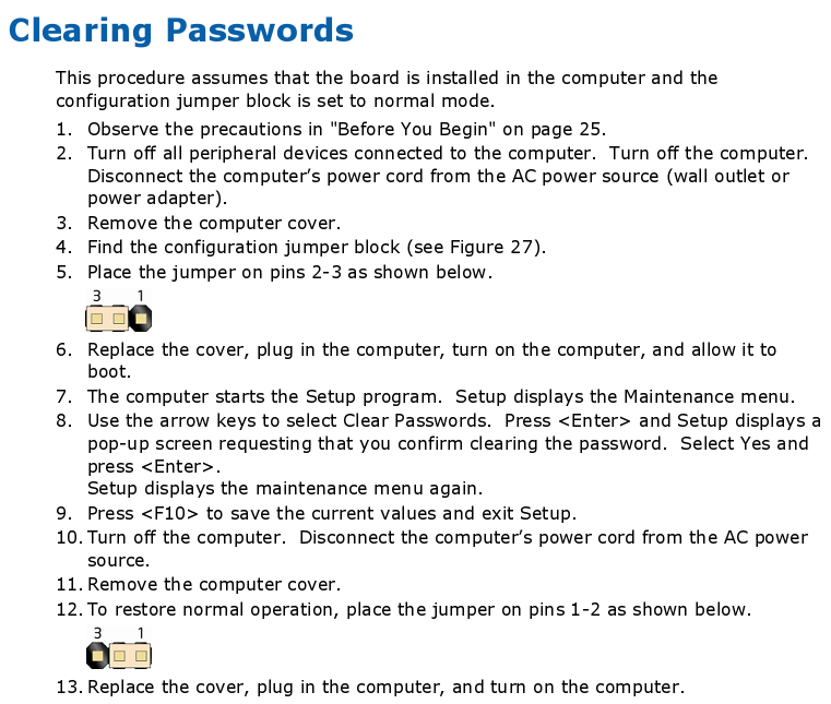

там на матери рядом с батарейкой есть перемычка, блокирует запись в биос...

СообщениеДобавлено: Ср 6-07-11 : 18-51    Заголовок сообщения: Ответить с цитатой
в том то вся и беда..... перекидываю я этот джампер на соседние штырьки... все равно при нажатии f2 выдает
Setup Entry Key Detected
Enter password key to unlock system
