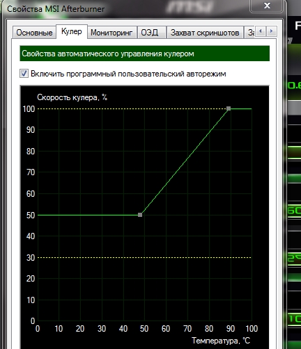

DGONIK
Ставь MSI Afterburner и регулируй скорость вращения с контролем нагрева карты, если не поможет тогда только замена охлада!
