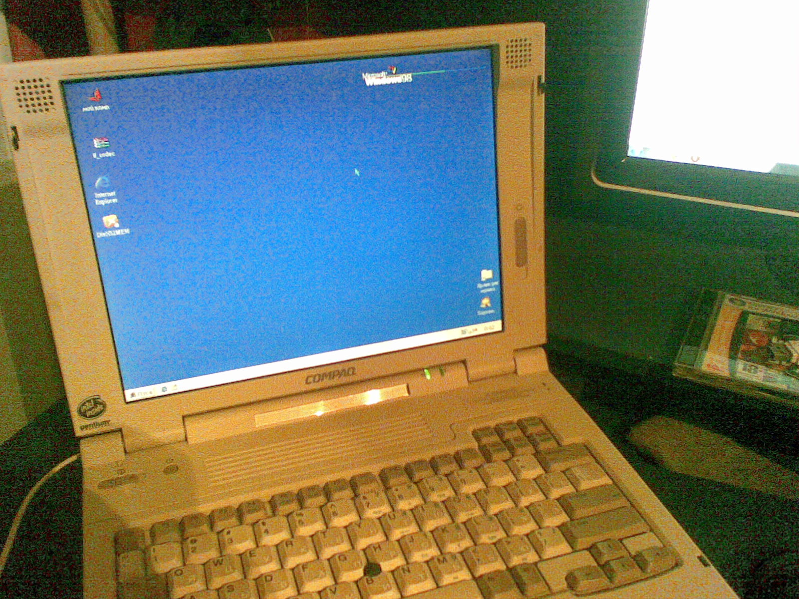

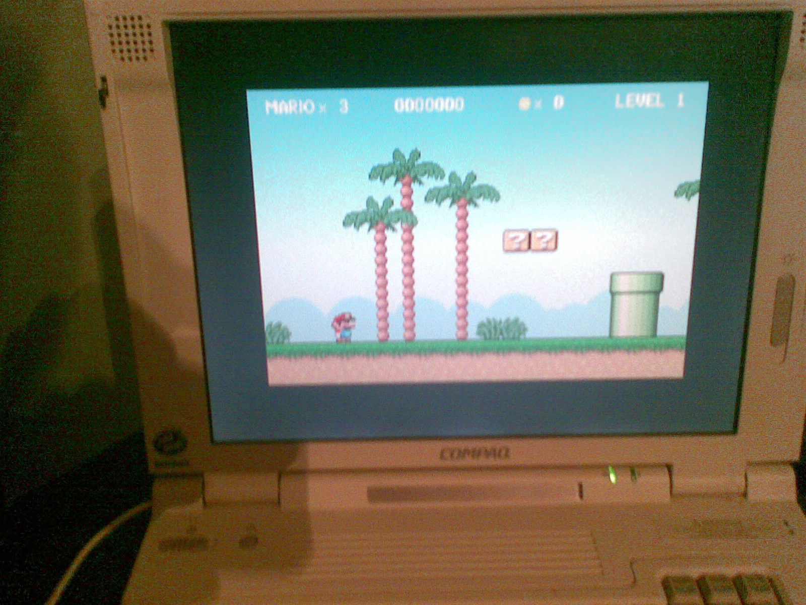

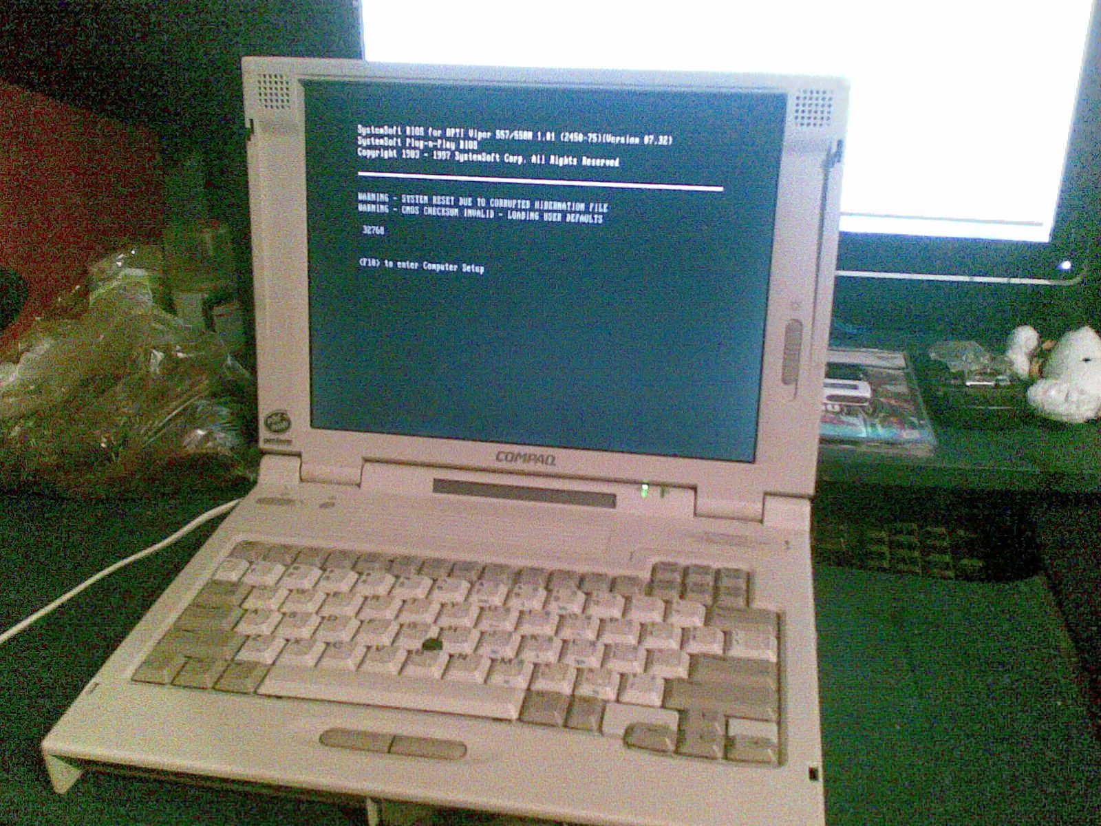

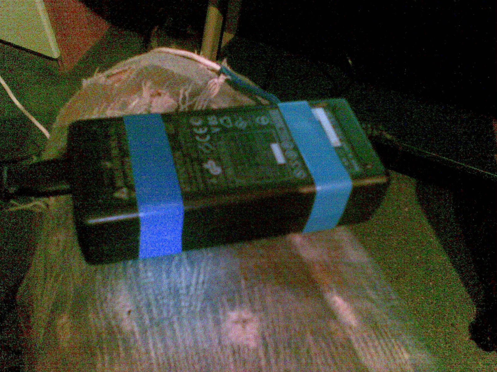

markoFF92
СообщениеДобавлено: Ср 18-05-11 : 23-01    Заголовок сообщения: Ответить с цитатой
Фоточге, качесто конечно ацтой, но сам факт главное:
Первое работоспособное включение
Стрый добрый 98 виндовс
отремонтированный БП Very Happy
Надо было срочно поставить игрушку ))
