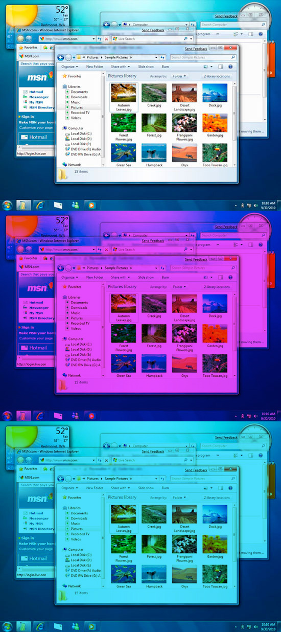

2й раз замечаю, изображение окрашивается в синий цвет, словно полупрозрачная заливка, мышкой пошевелил, всё пришло в норму. Видел подобное на работе Smile но там был розовато-красный цвет и была нужна перезагрузка. Возникает не во время работы, а если комп стоит без дела Smile может быть даже при выходе из сна, не уверен.
Нафотошопил примерно как выглядит:
Есть мысль, пропылесосить системник и пошевелить видеокарту для пущего контакта.
Какие у вас соображения?

Была такая же фигня (2ой вариант), но только из за одной игрушки (блек опс чтоли, не помню).
Тоесть пока играешь нормально и до игры нормально, но только выключив игру весь экран покрывается розовой пленкой.
Хз, проблема так и не решилась и драйвера менял и прочий софт к этому относящийся.
Но это было на старой винде 7 32бита, еще до выхода первого СП.
UPD: Лечился данный глюк только перезагрузкой.

Радеон поди вместо видеокарты?

Smile Nvidia 9600 GT пассивная, Win 7 64bit.

поменяй кабель комп-монитор...должно помочь..

Драйвера, точнее их взаимодействие с операционкой в плане отключения монитора и т.д.
СообщениеДобавлено: Сб 7-05-11 : 17-35    Заголовок сообщения: Ответить с цитатой
Такой эффект от VGA кабеля, если он неплотно в разъеме сидит. Но тогда бы мышкой не лечилось. Так что в дровах где-то косяк, а может такой вот брак самой видяхи.

попробуй вместо мышки пошевелить провод вга у меня так же чуть монитор подвину и то розовое то голубое

да такая тема встречается у меня слегка отошел на переходнике а я думал хана уже ведюхи полазил, взади поправил чуток все норм стало
+1 так же было, когда один болтик крепежа отломился, и штекер отходил.

такой-же баг при надломленном VGA кабеле

Не сталкивался, но думаю про кабель.
