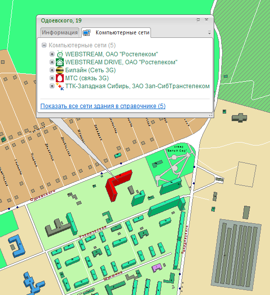

На КСМе Мегафон вроде не должен ловить?

Да, говорят новая вышка там. А GSM или 3G - хз.
