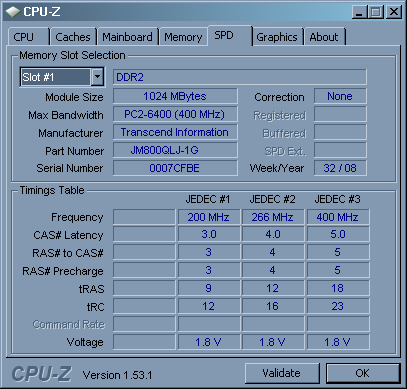

СообщениеДобавлено: Чт 21-04-11 : 14-29    Заголовок сообщения: Ответить с цитатой
sartorius писал(а):
вопрос если я поставлю на неё DDR2-800 запустится ли она?
Посмотри в CPU-Z SPD, там будут забиты частоты, на которых она сможет работать "в автомате"
