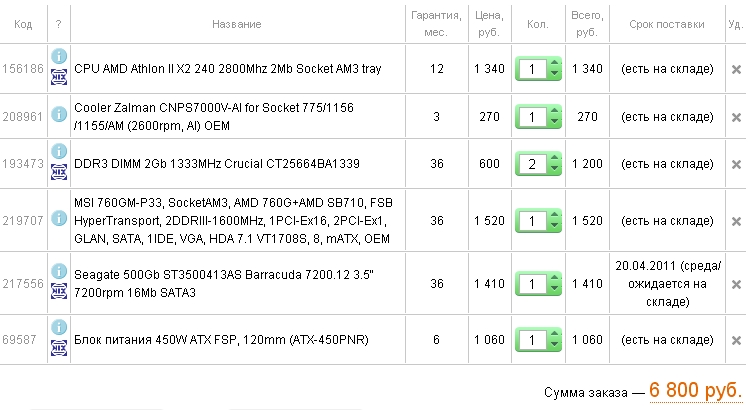

Вот примерно скидал, ультра бюджетно:
вот материнка на nvidia чипсете - неудачный вариант. Чипсеты очень старые, такая экономия не стоит денег.
http://www.opentech.ru/shop/catalog/item/?id=198472 - вот действительно нормальный минимум.

Остановился на 240'ом + чипсет AMD.
Причем вдруг еще получится разблокировать че-нить - тогда вообще лафа.
Воздержусь от этого, ибо ламер пока ещё. Smile
То-что требуется, спасибо.

Ну тогда так:
И опять же видяху можно купить попозже или б/у.

Нормально.
Этож nix, а как заказ сделать, по почте или есть них здесь чо?
markoFF92
СообщениеДобавлено: Ср 13-04-11 : 13-09    Заголовок сообщения: Ответить с цитатой
Francesco Magliano
Это открытые технологии (Новосибирк).
Francesco Magliano
СообщениеДобавлено: Ср 13-04-11 : 14-33    Заголовок сообщения: Ответить с цитатой
markoFF92
Ну ясно Smile , спасибо!
СообщениеДобавлено: Ср 13-04-11 : 14-50    Заголовок сообщения: Ответить с цитатой
Заказать можно через личный кабинет на opentech.ru либо по телефону. Коды позиций - самая левая колонка на скриншоте, вот по ним быстрее всего искать позиции Wink
Зря, четвертое ядро легко разблокируется одной опцией в BIOS, правда, вероятность невелика.

offtop Самый оптимал это вот это:
Процессор AMD Phenom II X2 555 3.2 GHz 7Mb Socket-AM3 OEM - 2 560
с самым дешёвым кулером рублей за 150. За боксовый кулер платить 400 р. сверху никчему. А третье ядро вообще непонятно, зачем нужно. Где-то используется?
Кстати, ОЕМ-процессоры идут с радиатором или без? А когда кулер отдельно покупаешь, в комплекте с вентилятором идёт радиатор или нет? (Примеч. Вентилятор плюс радиатор называются кулер.) И если отдельно проц и отдельно кулер покупать, никакой пасты в комплекте ни у того, ни у другого не будет или будет, чтобы радиатор на проц клеить? В боксовом варианте проца у меня с кулером шла липкая нашлёпка на радиаторе.
Нет сладкой возможности заиметь 4 ядра. Не считаю, что это оптимально.
С tray CPU не будет никакой пасты.
Где вы видели охлаждение на CPU без радиатора? Не бывает.
Термопаста стоит 30 рублей, многие куллеры идут с термопастой.
Википедия? Smile) Куллер - это вентилятор, куллер + радиатор - это система охлаждения, но не суть важна, можно тоже куллером назвать.
