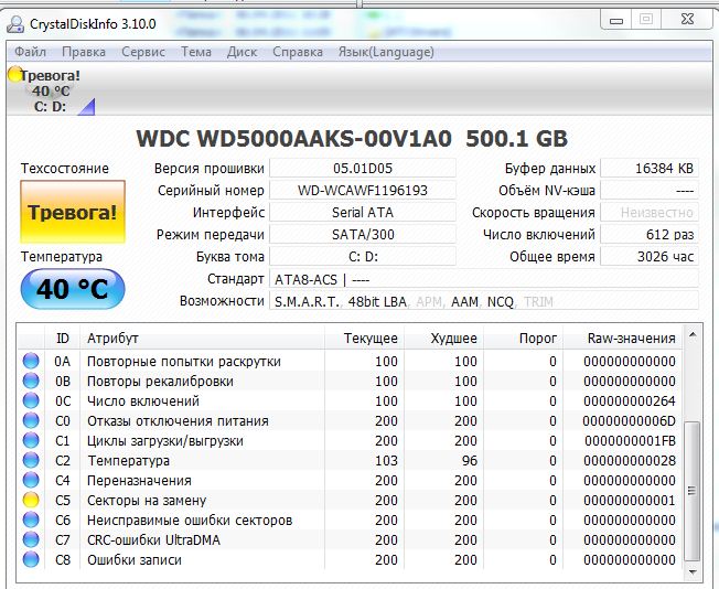

Здрасте! у меня такая проблема, при работе компьютера жёсткий диск не с того не с сего отключается, и заного запускается, раньше такое редко было теперь даже нормально посидеть не могу.
crystal disk info показывает вот чё:
что как думаете время идти за новым hdd?

Или питалова не хватает, или кабель отходит скорее всего.... для начала на другой шлейф посади, если не поможет тогда попробуй на другой БП.

да блок питание врядли 450W мне кажется достаточно. а шлейф ща попробую другой

БП имеют свойство со временем дохнуть... выдают меньше мощности, стабильность ухудшается и т.д., так что не факт что он не виноват... к тому же если ты говоришь, что это прогрессировало.
