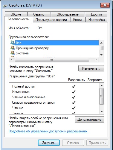

На комьютере стоит один диск, на него поставил систему.
Но что бы я не делал, это падлючья система не позволяет на него ничего записывать.
Пишет "Отказано в доступе".
Я отлкючил брандмауер, антивири и фаерволы не ставил еще никакие, права доступа дал "всем", назначил владельца текущего пользователя. Захожу под администратором, конечно.
А эта падла все равно упорно пишет "нет доступа".
Но при этом некоторым файлам доступ дает. Например, пару программ поставил на этот диск - без всяких проблем. Пару других файлов копировал - тоже пропустило. А некоторые файлы, например безобидную жпг картинку - не хочет пускать ни в какую.
Объема диска еще 600 гигов свободного там...
Я погуглил, но там советуют какие-то совсем дикие средства борьбы с этим - танцы с нулевым разделом, попрыгушки через сторонние дос программы...
Неужели нет никакого простого средства от этой чепухи избавиться? Был бы благодарен за подсказку. |

Sergey91971 Эксперт
Было похожее на втором диске. Почему-то слетели все разрешения из вкладки "Безопасность", но у тебя я так понял с этим все в порядке.

Genbor Крокодил Гена
Sergey91971
Да, тут порядок
Не понимаю тебя. Что значит "не расчитана для этого"?
Т.е. если я зайду не под админом, то мне будет разрешено то, что не разрешается под админом? |
