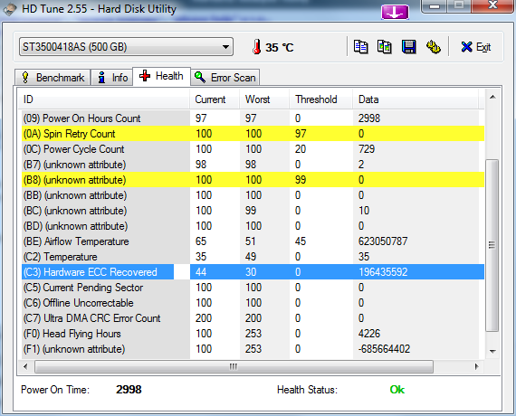

nic_25
СообщениеДобавлено: Ср 23-03-11 : 09-44    Заголовок сообщения: Ответить с цитатой
Насколько я знаю именно на Сигейтах Hardware ECC recovered - это тот параметр изменение которого не поддается описанию при помощи законов логики. Ведет он себя неадекватно. В подтверждение скрин еще одного Сигейта:
При том этот параметр у них обычно близок к Raw Read Error Rate. На моем сигейте так вобче помоему до циферки совпадал.

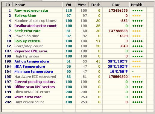

k0stE
СообщениеДобавлено: Ср 23-03-11 : 11-51    Заголовок сообщения: Ответить с цитатой
У меня вот так.
nic_25
СообщениеДобавлено: Ср 23-03-11 : 12-27    Заголовок сообщения: Ответить с цитатой
k0stE писал(а):
У меня вот так.
Ну вот у тебя как раз цифирь в цифирь совпадают... Я думаю на практике такого быть не может, потому эти параметры скорее всего показывают погоду Smile
