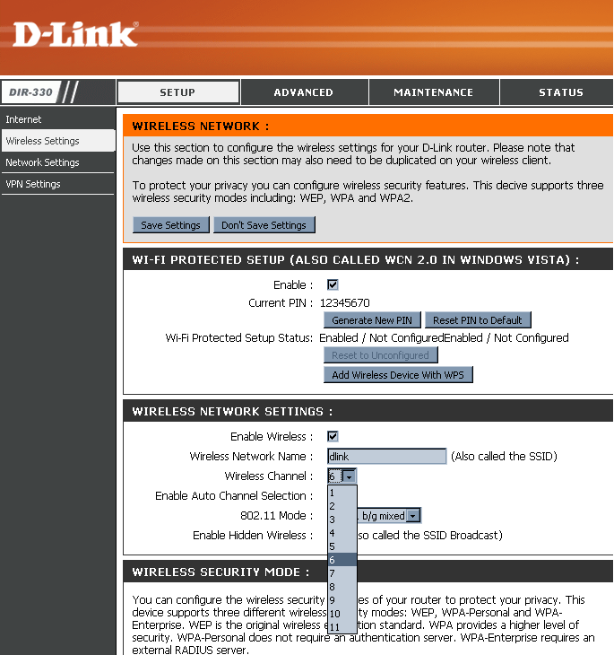

Конечно могу. Следует обратиться к руководству пользователя. Или просто зайти в веб-интерфейс и посмотреть, как там существуют опции.
Более того, на оф. сайте длинка есть эмуляторы для различных моделей.
Хоть 300 и нету, есть 330, интерфейсы у них очень похожи, если не одинаковы.
http://www.dlink.ru/ru/arts/84.html#

СообщениеДобавлено: Сб 12-03-11 : 23-11    Заголовок сообщения: Ответить с цитатой
Специально для самых маленьких, в картинках:
