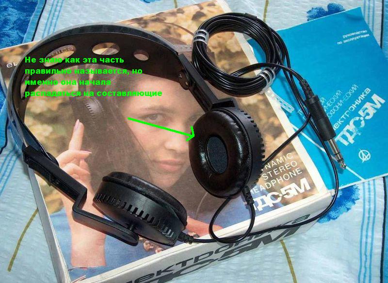

Есть наушники, но в силу возраста та часть что прижимается к уху стала липкой. Ещё переходник 6,3mm=>3,5mm потерялся(поискал в магазинах, ни у кого такого нет).
Собственно вопрос: как сделать ту самую часть, что прижимается к уху, и где взять переходник?

Амбушюр? А что с ним стало-то, что значит распадается?

ENS
Показать не могу, уже выкинул. У них покрытие типа дермантина, оно начало отслаиваться от какого-то поролона на который было нанесено и при это стало каким-то липким.
Romani писал(а):
Такие хорошие наушники что стоит их чинить?
Не понял. По цене?
Если по картинке судишь, то она из интернета. Присоединил чтобы показать что именно отваливается.

HunT
Переходник ищи, обязательно найдёшь, студийные уши до сих пор с таким разъёмом выпускаються. Для амбушюров могу подарить кусок жёсткого латексного поролона.
скорее всего на солнце полежали..

переходников точно навалом. а с подушечками не знаю что делать, поспрашивай на профильных ресурсах типа плеер.ру
СообщениеДобавлено: Чт 10-03-11 : 23-20    Заголовок сообщения: Ответить с цитатой
Да сжить из кожи натуральной мягкой новые и всё.
СообщениеДобавлено: Чт 10-03-11 : 23-23    Заголовок сообщения: Ответить с цитатой
http://novosibirsk.mvideo.ru/products/374279.html качество не фонтан, но зато есть в наличии
шить надо уметь Smile я бы так и сделал
Руки у меня несколько не оттуда растут Sad
Наверное не очень приятные ощущения от одного поролона? А потом его обшить тканью?

woddy писал(а):
шить надо уметь
Ну дак не самому. Можно найти человека, который занимается шитьём, среди знакомых поспрашивать там. На крайний случай - объявления посмотреть.
Ну да, шёлком, ХБ, мягкой кожей.
СообщениеДобавлено: Пт 11-03-11 : 00-00    Заголовок сообщения: Ответить с цитатой
Вообще, лучше чисто тканью, без кожи, в коже быстро уши потеют Very Happy

Думаю так и сделаю. Что за поролон? Заберу на неделе за пачку сигарет\сок\шоколадку.
