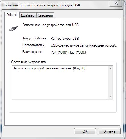

В общем, купил я на этих выходных флешку Transcend JetFlash 500. Работала она нормально, но до тех пор, пока я не решил приспособить ее под Xbox Slim. Сегодня вставил флешку в x-ящик, нажал в настройках флешки "Настроить сейчас", затем вылезла ошибка, мол "Устройство не соответствует требованиям...", или что-то вроде этого. Я выключил xbox, вставил флешку в компьютер, и оба на - устройство не определено. В "Моем компьютере" ее не видно, в бивисе не определяется, ни одна прога из гугла не помогла. Пробовал сносить драйвера, результата никакого это не дало. Еще заметил странную хрень: при подключении к компьютеру индикатор на флешке не горит, а при подключении к xbox горит. Но ни там, ни тут она не определяется.
Есть мысли, что с ней случилось, и можно ли ее как-нибудь восстановить? Или вариант один: нести в СЦ?
P.S. При подключении к компу звучит характерный звук подключения нового устройства. Вот скрин того, что написано в диспетчере устройств:

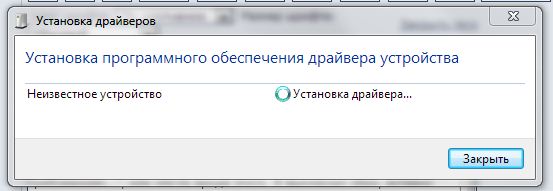

Скрин процесса установки драйвера (процесс в итоге обрывается):

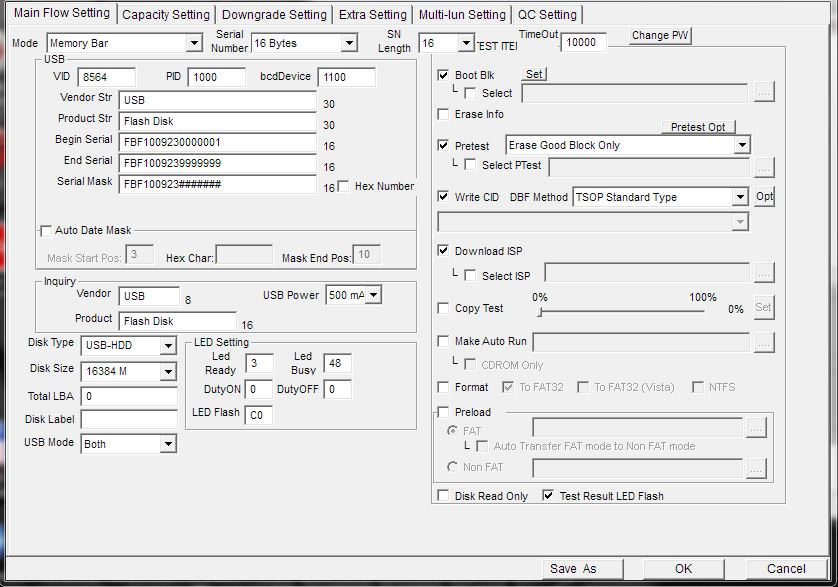

Вроде откопал прогу для своей флешки, но вот с настройками никак не могу разобраться, а на их форуме толкового описания нету. Подскажите, где какие параметры нужно выставить (VID, PID, bcdDevice настроил, больше ничего не знаю)?

Попробовал я эти проги. AlcorMP для данной флешки не подходит, ибо:
SMI_SM3255AB_J0923_v.2.03.31
SM3255AB_J0818_v.2.03.31_v.1
С дефолтными настройками эти проги флешку вообще не видят. Нужно шаманить с настройками, судя по всему.

Проблема оказалось плевой. Человек на форуме flashboot.ru посоветовал перевести флешку в тестовый режим. После перехода в тестовый режим прога SM3255AB_J0818_v.2.03.31_v.1 сразу увидела флешку, и успешно отформатировала ее. Все работает отлично.
Всем спасибо за помощь. Respect
