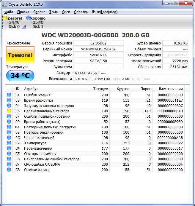

Genbor Крокодил Гена
поставил CrystalDiskInfo и вот че увидел
Тревога на какие-то перезначенные сектора о_О

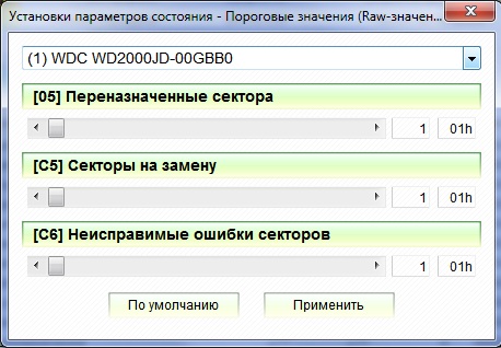

Когда на желтую кнопочку жмякаешь - появляется это:
Shub-Niggurath Geek
Genbor писал(а): |
поставил CrystalDiskInfo и вот че увидел |
Я ж тебе говорил, сделай нормальный скрин
Вот буду я сейчас сидеть и эти 16-е значения расшифровывать (хотя, мож это я такой тупой, и все на лету их в лёгкую преобразовывают в обычную систему?)

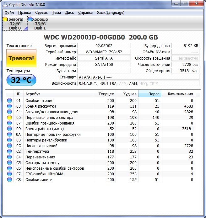

Сервис - Дополнительно - RAW значения - выбрать 10[DEC] |

Shub-Niggurath Geek
29 переназначенных секторов, в общем - ничего хорошего, но и ничего плохого сказать нельзя. У меня винт с 15 бэдами работает уже 2 года и хоть бы что, не растут, всё отлично.
Посматривай смарт раз в неделю, следи за значением, если будет расти - неси в гарантию/меняй на другой. |
а что ползунки-то означают, которые появляются после нажатия на кнопку "тревога"? |
Shub-Niggurath Geek
Установка пороговых значений состояния. Как я понимаю - выставляешь, к примеру порог бэдов в значение 50, при достижении будет появляться сообщение "тревога". |
