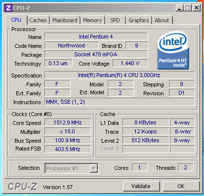

Пытаюсь обновить старый компьютер хоть до какого то приемлемого состояния.
Купил к нему процессор Intel Pentium 4 3GHz Northwood (S478, L2 512Kb, 800MHz)
Отказывается работать на полную, работает только на 1.5GHz.
Материнская плата такая - http://www.gigabyte.com/products/product-page.aspx?pid=1426#manual
Обновление BIOS не помогло, играть с настройками в BIOS тоже не помогает, максимум до чего удавалось доводить это 2GHz но при этом компьютер либо не грузится вообще либо зависает на загрузке винды. При выставлении параметров для работы свыше 2GHz совсем не включается и начинает дико верещать, помогает только многократная перезагрузка, тогда всё скидывается в дефолт.
Показания CPU-Z
В системе помимо этого: БП на 300W, видяха NVIDIA 7600GS на 256 мегов, старенький винт на 40 ГБ и сетевая карта, в общем то всё.
Что в этом случае можно предпринять?

СообщениеДобавлено: Пт 25-02-11 : 17-59    Заголовок сообщения: Ответить с цитатой
а простите, с чего мать должна его тянуть?
http://www.gigabyte.com/support-downloads/cpu-support-popup.aspx?pid=1426
я невижу этого проца там, да и любого проца с 800 шиной....
Peplove
СообщениеДобавлено: Пт 25-02-11 : 18-10    Заголовок сообщения: Ответить с цитатой
GA-8PE667 Pro (rev. 1.0) поддержка частоты проца и памяти:Front Side Bus 533/400 MHz FSB,Type: DDR266/333 ( PC2100/2700) 184 pin (2.5v) мамка не держит частоту в 800 он и не буит на ней робить на всю мощь.Максимум можешь частоту выставить 133х4=533Mhz,а так у тебя стоит 100х4=400Mhz ну и множитель на 15 соответственно 1500Mhz.Меняй мать с поддержкой шины на 800 или ставь проц соответственный с частотой 400 или 533 ,это или 2400,2667,2800.Надеюсь разьяснил.
Ektomorf
СообщениеДобавлено: Пт 25-02-11 : 18-14    Заголовок сообщения: Ответить с цитатой
Спасибо за разъяснения, буду менять =)
