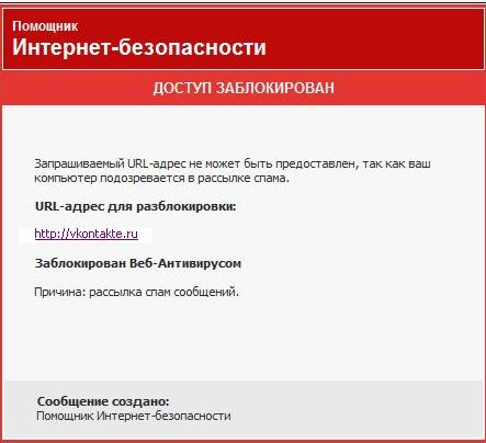

захожу вконтакт и вот всплывает
посте этого переходит на сайт фэйк контакта и требует положить деньги
антивирус бы скачал, ток на яндекс и гугл и некоторые сайты антивиров не выходит никак, то же самое всплывает (((
