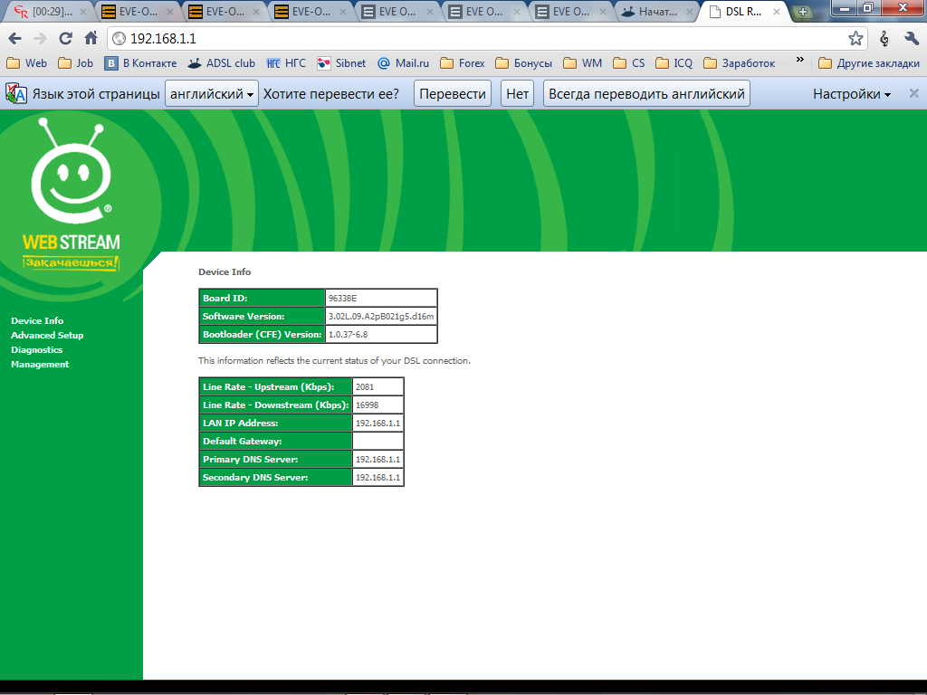

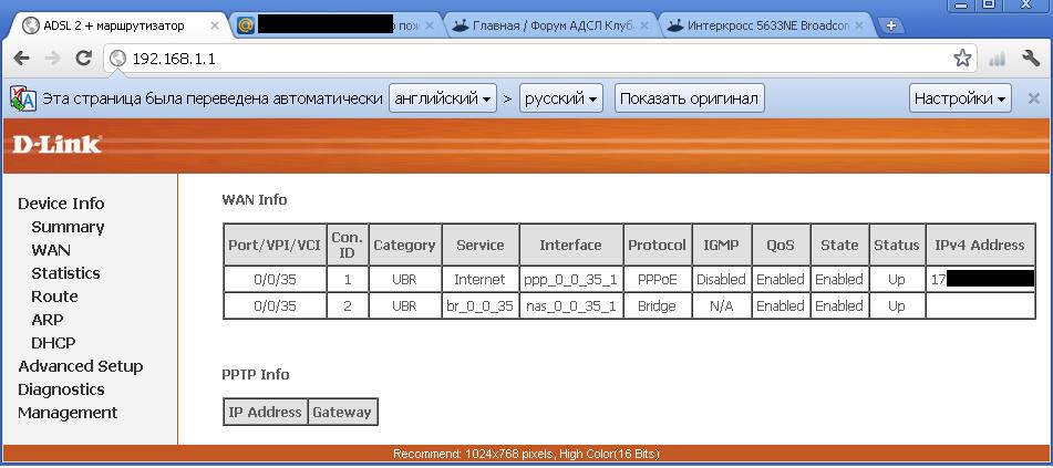

Прошил своего стрима прошивкой от D-Link http://ftp.dlink.ru/pub/ADSL/DSL-2540U_BRU_C/Firmware/RU_1.25/
Инфо о модеме моём
ADSL-модем ICxDSL 5633 NE
TY 4635 -001-12202097
ручкой написано 10 2007 BA50 0127289
прошивка была с зелёным интерфейсом от вебстрима с надписью "ЗАКАЧАЕШСЯ"
теперь выглядит страничка модема вот так
полёт нормальный dance oop даже пинг в игре любимой на 10 упал Very Happy
