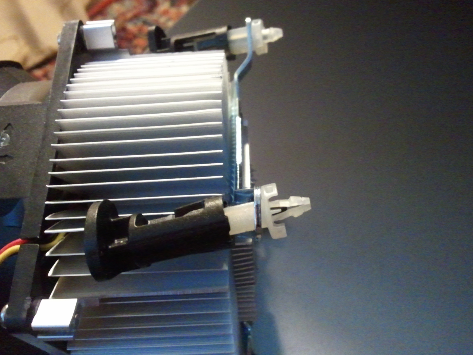

Вобщем купил новый кулер на проц и немогу допереть как его ставить. Кулер на клипсах, старый просто прикручивался болтами. Общий принцип установки я понял. Надо походу вдавливать чтобы ножки вошли в материнку, но я давил со всей силы и все равно до конца они не заходят. Боюсь повредить мать. Может посоветуете чего-нибудь.

Мать надо снять и с другой стороны пальцами придерживать.Тогда точно не сломаешь.А ешё могешь погреть феном,тоже помогает.

Сперва вытяни вверх, потом поверни в режим защелки, что бы когда защелкнулось, вверх не вытягивалось, а потом к матери и защёлкиваешь. Тоже кулер на защёлках...

Тоже мне объяснил.Видишь штырёк внутри зашелки,он должен быть в самом верху.

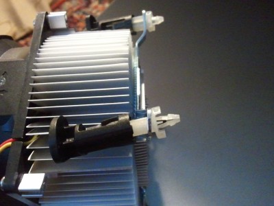

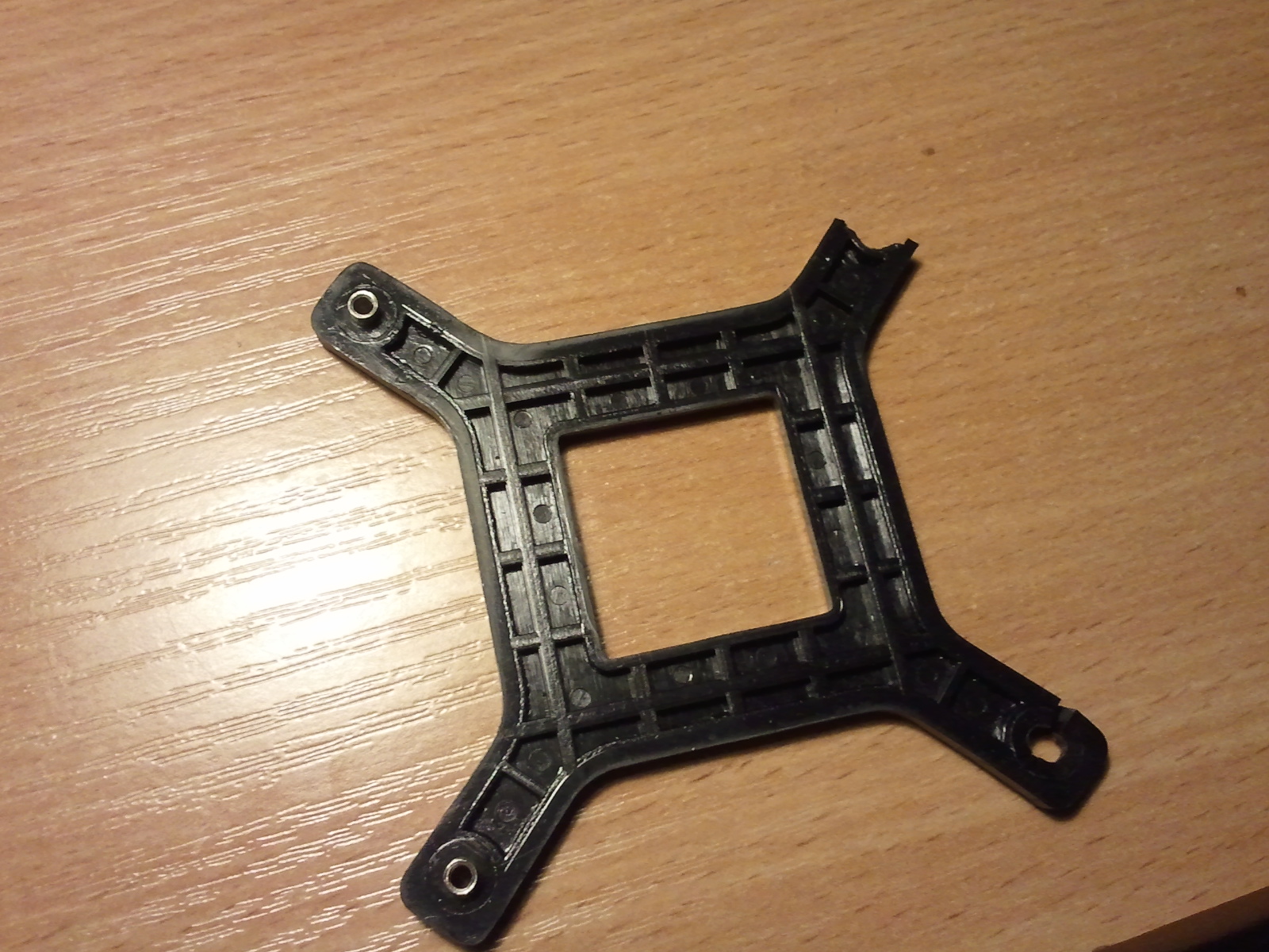

Короче сделал все. Пришлось снимать мать. Все дело оказалось в долбаной планке с резьбой для болтов к которой прикручивался старый кулер. Из-за нее клипсы и не входили до конца. Убрал ее и крепления вошли вобще без проблем. Всем спасибо кто помогал.
