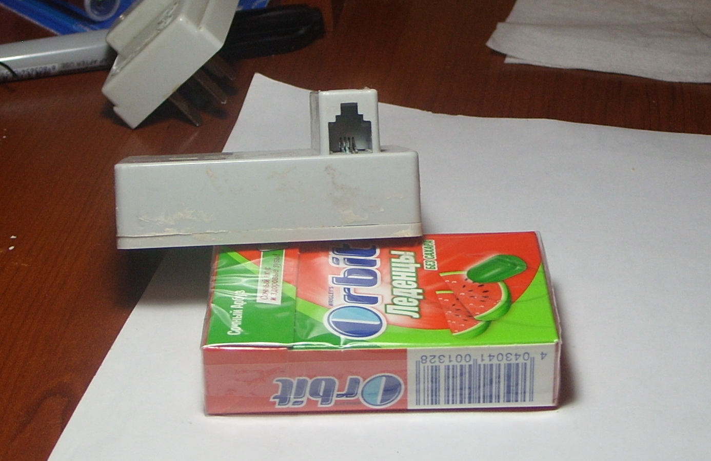

Причины нестабильности могут заключаться, например, в этом:
Видно, что в гнезде (оно было свободное) контакты окислились и просто замыкали по окислу друг с другом. Следствие: нестабильный линк, потеря скорости, телик время от времени квадратит и др... Контакты, скорее всего, окислились от того, что когда клеил обои, то там тоже наляпал. А мож просто от сырости. Вылечилось банальной заменой розетки. |
