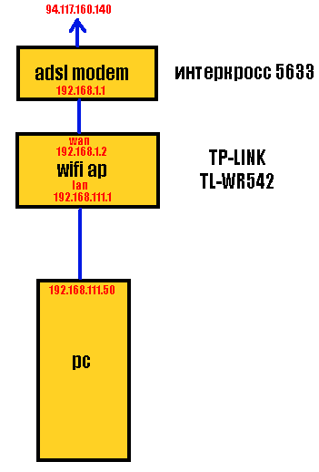

собсна вот. при попытке зайти на свой инетIP выскакивает окно с авторизацией в админку. в локалке ftp и http работают. может как то доступ к этой админке через интернет надо отключить? но я такого не нашел...

да, и порты на модеме пробрасывал все и на WIFI и на PC. и в DMZ добавлял и то и другое... хз уже что делать а на сайте интеркроса даже мануала не нашел.
ранее делал доступ к 21 когда WIFI небыло а модем был в одном IP-диапазоне с компутером -все работало.

интеркросс в бридж, проброс портов делается на тплинке

А поменять порты доступа к вебморде и FTP модема никак? Например 80 на 81, 21 на 22. Тогда всё будет в шоколаде, только при доступе к вебморде модема надо будет указывать порт непосредственно: 192.168.1.1:81.
Но правильнее будет сделать, как указал sog, т.к. сидеть за двумя NATами и для каждого случая дважды пробрасывать порты - перебор.

бридж неподходит. надо чтоб pppoe было на модеме.

да и.. tplink мостом ща работает с локалки к модему, ip модема в DMZ добавлен. а насчет админки я тормознул, это при одних настройках (на том же инете) я попадал на вебадминку через инет. с другого инета ни пинга нет нифига.

ну всмысле как. если шлюзом выставить tplink есть доступ к интеркросу если не выставлять то нету. tplink стоит ради wifi ну собсна пропускает весь трафик через себя.
