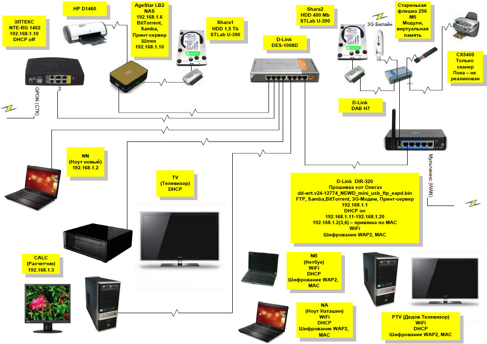

Если 1 и 2 не критично, то я у себя в сети , в частности, организовал мах.тихие и мах.негабаритные системы, выполняющие функции, в т.ч. и NAS. В качестве WiFi используется WiFi роутера, его можно заменить любой точкой доступа. Так же в качестве хранилища HDD системы удобнее применить док станции на два диска. При всей дешевизне и доступности решения - надежность не подводит.

СообщениеДобавлено: Вс 12-12-10 : 22-17    Заголовок сообщения: Ответить с цитатой
Jester
Заводского (бытового) решения "в одной коробке" нет и вряд ли будет, тот же AgeStar собирается (?) выпустить коробочное решение, но опять же мах на два диска, это и понятно - мАркетинг, хочешь больше дисков, бери больше устройств... Wink
Но и в устройстве на два диска уже будет как мин один вентилятор - БП уже по мощнее надо, отсюда и охлаждение требуется поболее. А вентилятор, особенно маленький, это шум, однозначно - не поставят же туда кулер от ноута...
С другой стороны - а зачем коробка? Вот моя система легко клеится на двухсторонний скотч (микропористый) на стенку (за), к примеру, шкафа, тумбочки и т.п. и забываем про нее... Wink
А уж с третей стороны - при бюджете в $2000, я Вам помещу систему на пять дисков в тихую коробочку лучше заводской... Wink
