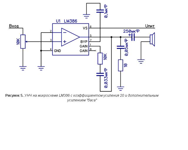

Собери на LM386 питание от 4 либо 5 вольт в зависимости от типа, мощность до одного вата тоже от типа зависит.
Микруха стоит около 20 руб. и рассыпухи примерно на столькоже.
http://www.biltek.tubitak.gov.tr/gelisim/elektronik/dosyalar/6/LM386.pdf

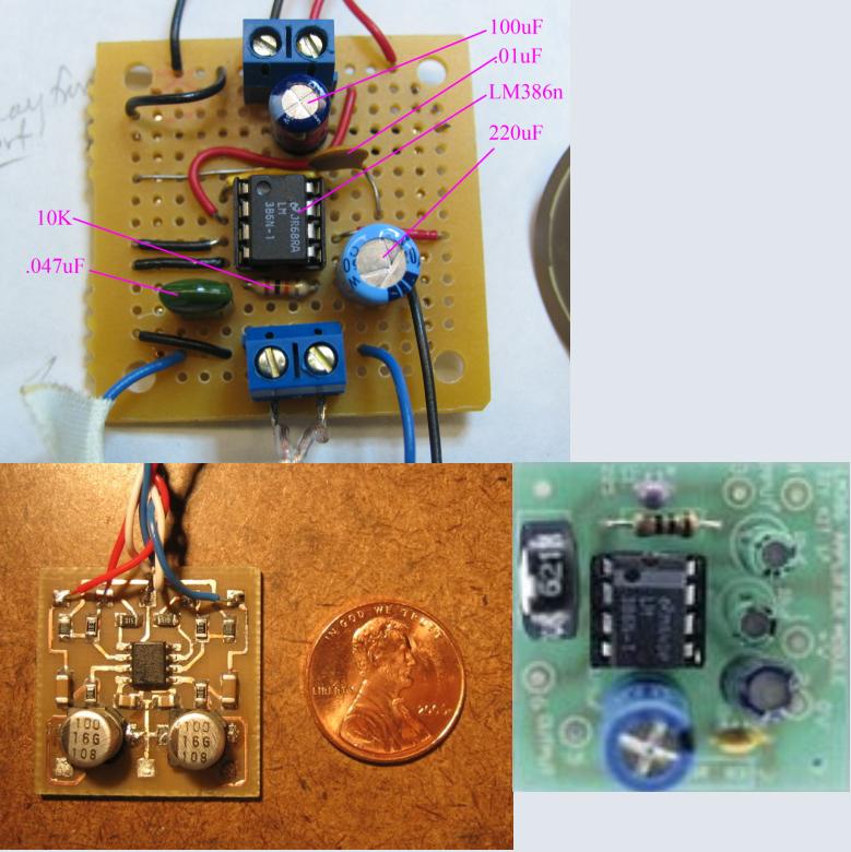

У меня на ней сейчас нет ничего, так что фотки с нета. Не совсем соответствуют схеме но суть думаю поймёш. Чтоб не запариваться с платой собирай на макетке (та что в дырочку).
Если постараться, по размерам можно уложиться в двух рублёвую монету.
А если стерео надо то тогда делай на TDA2022, стоит столькоже:
