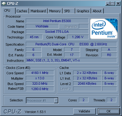

Собственно, ep35-ds4, Е5300, 2GB DDR2-800 Transcend+2Gb DDR2-800 Kingmax.
Проц пытаюсь погнать до 3.6 Ггц (должен брать 3.6 на родном напряжении - инфа 100%).
Поставил 9Х400, делитель на память 2 (как раз ровно 800 выходит), PCI-EX=100Мгц.
Хрен, после save and exit плата несколько раз стартует-выключается и сбрасывает разгон нахрен.
Пробовал повышать MCH Voltage и FSB Overvoltage на 0.1-0.25В - не возымело эффекта. Хотя я как-то запускал на этом же конфиге проц на 3.6 Ггц и всё работало стабильно, только опять же плата иногда сбрасывала разгон.
Если верить обзору на оверах, плата вполне способна к FSB в 400Мгц.
Итак, с уменьшенным до x6 множителем материнская плата Gigabyte GA-EP35-DS4 способна загрузить операционную систему на частоте FSB 520 МГц.

Я же говорю, работал он на 3.6 без базара, и на 4.2 работал.

Проц гнаться может:
От балды выставил 333х11 и всё заработало. Сейчас буду дальше ковырять.
Ничего не понимаю, плата стартует и пашет на 333х11 (множитель 2.4), но ни в какую не хочет на 400х9 (множитель 2). Перепробовал повышать все напряжения и крутить частотуPCI-EX. Память в обоих случаях рабоатет на 800
