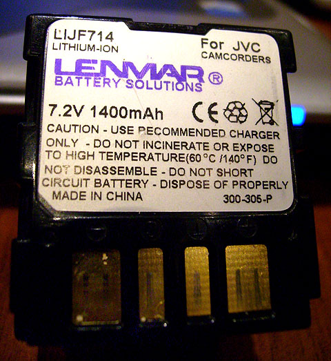

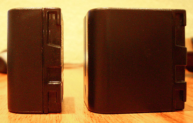

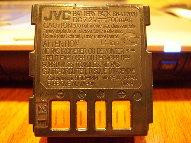

Вообщем есть камера мини ди-ви JVC GR-DF570, лет ей там сколько то, не важно...
Спустя какое то время после покупки, шедший с камерой акумм
стал и мал и слаб. Пошукал я по Новосибирску и в конторе
http://www.melochy.ru
купил побольше:
и типа аналог:
а потом камерой как то долго не пользовались и начались такие сюрпризы: если новый этот элемент питания показывал что могу снимать 120 минут, и действительно почти честно их и снимал, то тут он показывать стал что еще допустим 50 минут снимет, а рядом индикатор батареи уже мигает красным. И главное красный то индикатор не врет - действительно чуть погодя камера и выключается.
Шесть раз я заряжал его (О_Очень быстро заряжался! за 15 - 20 минут против ранешних более часа) и пустив на просмотр - сажал(О_Очень быстро разряжался! минут за 15, не больше), результат стабилен - батарея слабая!
Сейчас в инете нашел в городе такую контору:
http://www.service-nsk.ru/
Они этот аккум судя по таблице обещают вернуть в строй за 500 рублей, против кажеться 1400 рублей что я за него отдавал.
Ну вот, я все что мог показал, кто что может подсказать, поделиться опытом? Только говорю сразу: в электроники не понимаю и приборов нет, но если есть смысл, есть смысл наверное купить возможно что то, чтоб заряжать ПРАВИЛЬНО!?

Вообщем купил я аккум последнего размера....
Рассказал там у них http://www.melochy.ru что купленный у них аккумулятор быстро сдох, на что меня просветили, мол в нем есть такая плата, которая тоже питается от самого же аккумулятора и она и руководит зарядкой и разрядкой, и если у вас сел элемент питания, а вы не стали сразу заряжать а дали ему полежать месячишко, о данные в этой плате теряются, и с абсолютно исправными элементами питания аккумулятор становиться без мозгов и только раздражает.
Дело в том что камера отключается не когда в аккумуляторе не чего совсем не осталось, отключается она как раз с запасом. Но лежание сопровождающиеся саморазрядом приводит к печальному результату.
Примечательно, что последнего размера аккумулятор стоит сегодня столько же сколь в среднего размера два года назад - приятно.
Особенно приятно видеть в окошечке камеры цифру в 260 минут, вдохновляет при емкости кассеты в 60 минут.
