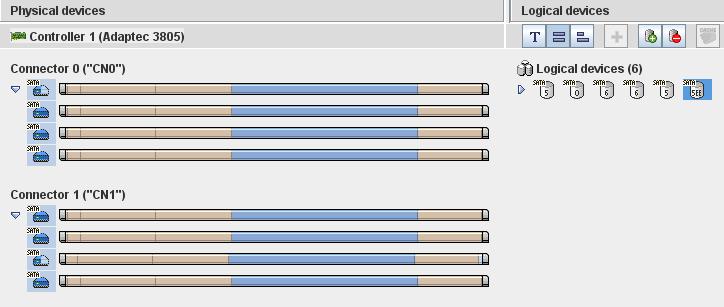

СообщениеДобавлено: Пн 29-11-10 : 13-20    Заголовок сообщения: Ответить с цитатой
После того как у меня однажды сдох 60Гб IBM я вообще перешел только на RAID массивы.
После различных бюджетных вариантов, начиная с далекого 1999года,
Promise FastTrak66,
Promise FastTrak TX2000,
Promise FastTrak S150 SX4,
В итоге получился не совсем бюджетный SAS/SATA RAID контроллер Adaptec 3805 и восемь 500Гб Seagate.
Из первых 3,5Гб каждого из семи дисков создал RAID0 массив для файла подкачки и темпа
( 7 - поскольку один из восьми дисков умер после первых двух недель работы,
а автоматическое восстановление остальных массивов забило на RAID0 и заняло его место в начале на новом харде).
Все остальное живет на восьми дисках,
RAID6 массивы для критичных файлов.
RAID5 массивы для всего остального.
Итого из общего объема в 465*8=3720Гб, доступно 2878Гб.
